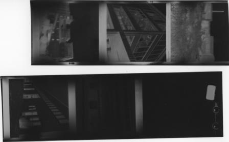

Sono al mio secondo rullo 120 e ho un grande dilemma. Premesso che il primo rullo non ha comportato alcun problema del genere (era un Ilford HP5+ 400), il secondo rullo (Efke R 100) mi ha dato i risultati che vedete nell'immagine. I fotogrammi hanno aloni o colpi di luce molto intensi, ma in parti del fotogramma variabili: non sempre nel medesimo punto. E non tutti i fotogrammi, ma solo gli ultimi esposti (dal 5 in poi).
Secondo voi è il magazzino che non tiene la luce? Mi sembrerebbe strano che a distanza di una ventina di giorni dal primo rullo che ho fatto si sia verificato un problema così evidente. LOL
O potrebbe essere un problema di sviluppo? Diabolico
Per inciso lo studio fotografico a cui è stato affidato lo sviluppo mi ha anche tagliato malamente il negativo, rovinando un fotogramma nella parte alta... Non ci siamo
Spero che l'immagine renda l'idea...
Grazie a chi vorrà darmi il suo parere.

In realtà esiste una terza possibilità, e cioé che l'involucro della pellicola - ossia la pellicola di carta che la trattiene entro i bordi del rochetto - non sia perfettamente aderente.
A volte capita. E in fase di caricamento e/o scaricamento la luce può passare.
Il suggerimento è di riprovare con la Ilford (dal momento che non ti ha creato problemi) e verificare così la tenuta della macchina. Se dopo questa prova non ci sono infiltrazioni, allora ci sono buone probabilità che possa dipendere dal tipo di pellicola.

grazie della dritta. ora ho caricato già un'altra Efke, quindi faccio la prova del 9 con questa, e poi magari (spero non ce ne sia bisogno...) la prova del 99 con una Ilford.

Salve, succede con il caricamento di pellicole un po' "lasche", sopratutto con le Efke.
Al massimo le carichi e scarichi in luce attenuata (quasi buio).
