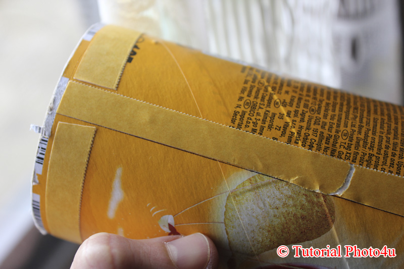

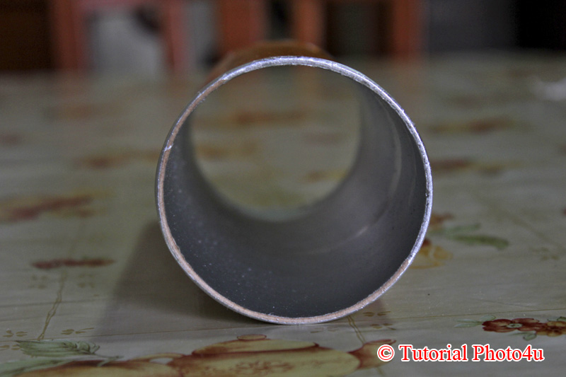

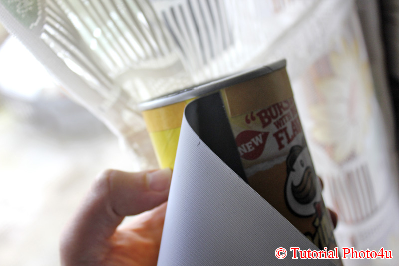

"Svuotato" il tubo del gustoso contenuto ho provveduto a rimuovere il fondo con un taglierino mantenendomi appena dietro alla striscia argentata in rilievo che si vede dall'esterno. (in rete alcuni calcano la sagoma del flash sul fondo del tubo e poi la ritagliano con seghetti o cose del genere. alcuni flash tipo il mio 50af1 metz rendono necessaria l'intera rimozione del fondo causa misura eccessiva.
 Dimensione:  136.67 KB
 Visualizzato:  File visto o scaricato 7516 volta(e)
 Dimensione:  113.58 KB

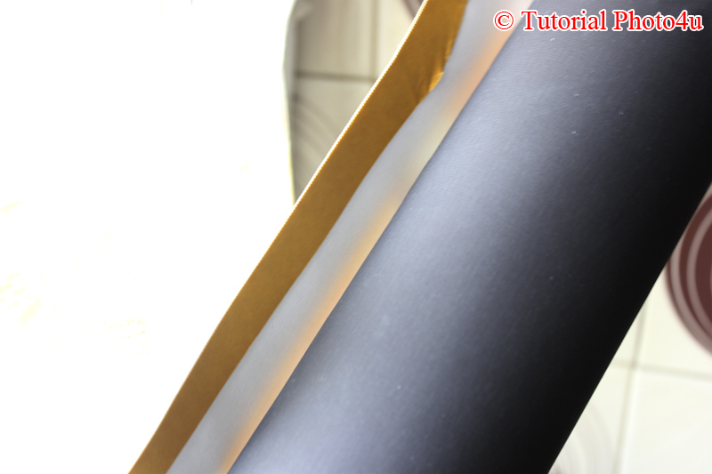

A questo punto ho applicato del nastro bio adesivo lungo i bordi superiori ed inferiori, più una striscia centrale che attraversa tutto il tubo da bordo a bordo
 Dimensione:  154.49 KB
Rimossa la protezione della sola striscia centrale di bioadesivo ho incollato un pezzo di tela leggera che avevo per casa e precedentemente sagomata su misura per lo scopo. Fissata la parte centrale ho provveduto a rimuovere le altre protezioni e a far gi
 Dimensione:  112.74 KB
prima di arrivare alla fine ho applicato un altra striscia di bioadesivo lungo tutta la restante tela, poi ho rimosso la protezione e chiuso
 Dimensione:  130.2 KB

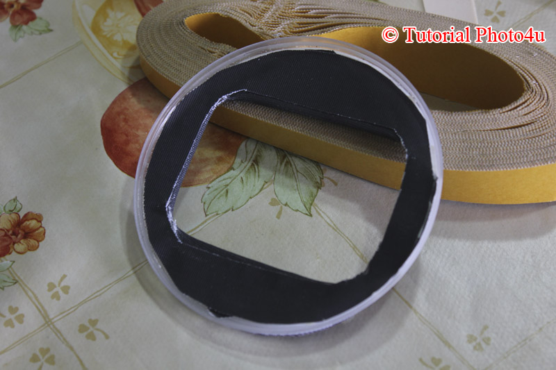

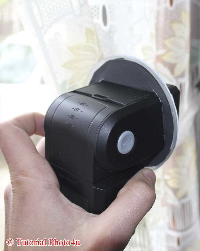

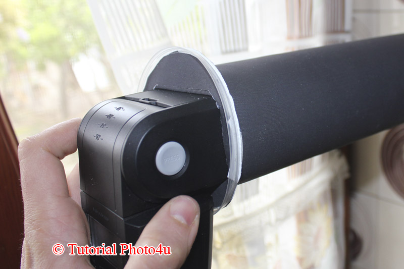

ho preso un tappo da mascarpone, sagomato sulla testa del flash quindi ritagliato e rivestito con la restante tela. Il buco che il flash lascia sul retro del tubo quando m
 Dimensione:  115.77 KB
 Dimensione:  100.76 KB
 Dimensione:  91.13 KB

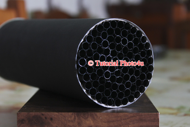

Per l'ultima parte, quella più divertente ma anche più fatisoca, non ho foto durante i lavori causa pericolo colla.
Per prima cosa occorre dare un party! Non so da voi ma dalle mie parti trovare le cannucce nere tipo cocktails è veramente dura! Alla fine

Rimossa la protezione della sola striscia centrale di bioadesivo ho incollato un pezzo di tela leggera che avevo per casa e precedentemente sagomata su misura per lo scopo. Fissata la parte centrale ho provveduto a rimuovere le altre protezioni e a far girare la tela intorno al tubo tiradola con cura per evitare vuoti d'aria.

questo passaggio non mi piace per niente, sto pensando già a come sostituirlo.....
ho preso un tappo da mascarpone sagomato sulla testa del flash quindi ritagliato e rivestito con la restante tela. Il buco che il flash lascia sul retro del tubo quando montato proprio non mi piace, diciamo che questo potrebbe essere un buon palliativo....
Per prima cosa occorre dare un party! Non so da voi ma dalle mie parti trovare le cannucce nere tipo cocktails è veramente dura! Alla fine le ho trovate ma le vendevano a 1000mille pezzi x volta alla modica cifrà di 15 euro.....
Allora cos'ho fatto!? il primo venerdì sera utile ho riempito la borsetta della mia dama di cannucce nere da cocktails che il bar della discoteca gentilmente mi ha offerto Mandrillo
ora non ricordo ma ne occorrono una sessantina più o meno, poi se trovate un amico barman come il mio credo che per sicurezza possiate procurarvene qualcuna in più.
PRocurate le canucce non vi resta che tagliarle, ovviamente più piccoli sono i pezzi mene cannucce vi occorreranno, le mie le ho fatte di 2 cm anche un po meno.
quindi incollatele con colla vinilica magari in più sessioni facendo in modo che la colla si fissi bene...

La cannuccia nera non ti assorbe un po troppa luce? hai provato con cannucce bianche? o meglio ancora, costruendo una griglia in carta?

Ma con tutto popò di tubo c'è bisogno anche delle cannucce?
Se metti le cannucce puoi fare il tubo mooolto più corto. In più, più lunghe le cannucce più stretto il fascio di luce.
no, nessun problema, la luce persa è minima
il fascio di luce si apriva troppo malgrado la lunghezza del tubo ecco perchè ho voluto metterci anche le cannucce! la lunghezza delle cannucce è stata dettata un po dall'esigenza, non ne avevo tante, ma è andata bene
Matteo
Le cannucce servono nere apposta, in questo modo "escono" solo i raggi di luce nella direzione delle cannucce stesse, mentre vengono soppressi tutti quelli diagonali.
Se fossero in un qualsiasi materiale riflettente, i raggi luminosi rimbalzerebbero nel tubo ed i fascio si allargherebbe appena finito.
Se serve faccio un disegno

purtroppo la testa del 50 af1 è troppo grande per adattarla al tappo delle patatine...
però esteticamente il tappo di mascarpone fa proprio cag Incavolato
in termini di resa non cambia nulla visto che con o senza tappo posterirore il tupo funziona a dovere, ma si sa che anche l'occhio vuole la sua parte...
