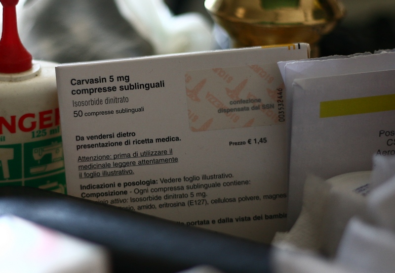

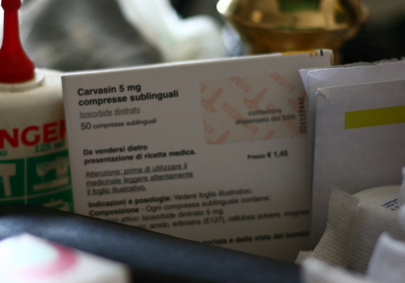

Mi sono accorto che il 50/1.8, a tutta apertura, misurando con autoFocus, è fuori fuoco.
L'ho confrontato con 50mm di altri costruttori ed a tutta apertura, a fuoco manuale, sono risultati tutti a fuoco.
Ho poi provato a scattare a fuoco manuale sul 50 Canon, ma sempre tenendo fede al pallino verde,
e lo scatto è risultato perfettamente nitido ed a fuoco.
Allora, quando sono costretto a scattare a tutta apertura, devo usare il fuoco manuale ?
Lo trovo strano.....
Come si spiega ?
allego i files

Mi pare possa essere un problema di front/back focus per quella particolare combinazione di corpo ed obiettivo.

front/back che farebbe funzionare male con l'autofocus e normalmente bene con fuoco manuale ?
Io in manuale, non metto a fuoco sui microprismi, ma scatto quando il pallino verde si accende,
esattamente come fa l'autofuoco.
Un front/back focus non dovrebbe comportarsi sempre alla stessa maniera
e cioè se è back focus rimanere tale a fuoco manuale o automatico se ci si riferisce al pallino verde?

credo di no: il f/b focus è un problema dell'obiettivo non della fotocamera; il 'pallino verde' è quello che dà la conferma di maf raggiunta, il cui calcolo viene effettuato dal sensore di maf della fotocamera
il problema si introduce quando la fotocamera dà all'obiettivo il comando per raggiungere il punto di fuoco: il comando è giusto ma l'obiettivo si sposta di un valore diverso dal comando ricevuto (si ferma prima o dopo)
quando metti a fuoco manualmente sposti l'obiettivo esattamente del valore che secondo la macchina è quello corretto
ergo: devi far tarare l'obiettivo Smile

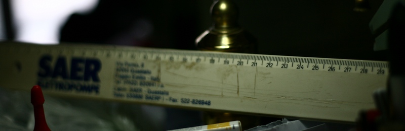

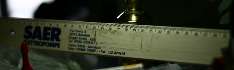

beh ! che dire ?.......
ho fatto la prova col righello.......ed avete ragione !!
ecco la prova; ho messo a fuoco a 18 cm :

non so cosa pensare, Pasi.
La messa a fuoco è stata fatta sul punto centrale ed è stata fatta molte volte
proprio perchè trovavo strano il risultato.
Ma la prova fatta con il righello, (anch'essa fatte più volte), dà un risultato molto chiaro :
quando focheggio "a mano" il fuoco cade dove si focheggia mentre quando focheggio in auto (sempre a tutta apertura)
il fuoco cade 4 o 5 cm prima.
Comunque farò altre prove con un "righello" che autocostruirò;
un righello che abbia le tacche dei mm molto più grosse, nere e contrastate,
perchè potrebbe essere che il righello non sia così contrastato da dare il fuoco precisamente nel punto focheggiato
ed i risultati potrebbero venire non costanti.

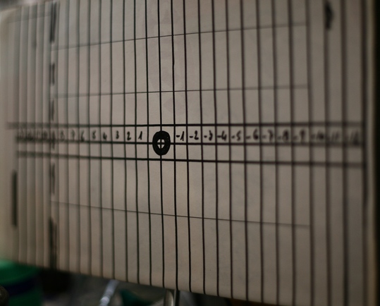

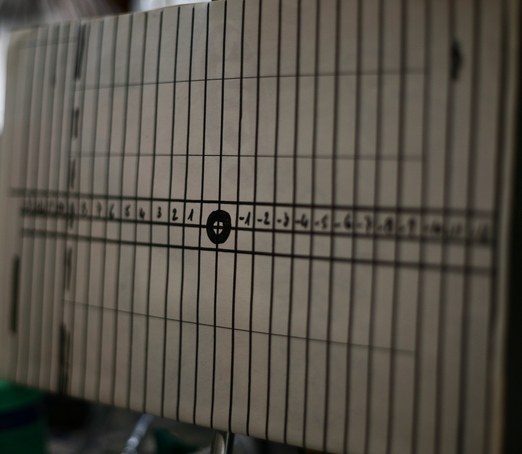

sì, vero,
ma anche quelle non hanno abbastanza contrasto quando si è in penombra come dove sto io.
Ho fatto una scala approssimata ma con contrasto adeguato ed i risultati sono precisi sia in auto che in manuale.
Evidentemente, mi fidavo troppo del fuoco automatico del Canon non pensando al poco contrasto della scena
e scattavo con "disinvoltura" mentre focheggiando gli altri 50mm in manuale, facevo molta più attenzione .
Mettendo una scala, pur se casalinga ma con forte contrasto, non mi faceva incorrere nell'errore di "disinvoltura"
perchè il più forte contrasto metteva subito e perfettamente a fuoco la lente.
Il risultato, come si vede, è perfettamente eguale sia in auto che in manuale.

Il 50 1.8 ce l'ho avuto anche io su 5D, e quando scattavo una foto a tutta apertura con la macchina inclinata verso il basso, spesso succedeva che avevo front focus, in pratica il fuoco cadeva prima del soggetto.
A suo tempo ipotizzai che in AF se la macchina trovava il fuoco con il suo ultimo movimento della lente, ad uscire, il gioco che ha quell'obiettivo, faceva il resto, cioè, continuava la sua corsa verso l'esterno prima dello scatto, generandoti front focus..
Consiglio mio, non ti basare sul singolo scatto ma fanne un po' in diverse situazioni a tutta apertura, sia dall'alto verso il basso, sia in bolla, ma anche dal basso verso l'alto e guarda cosa ottieni.. Smile

Grazie Enrico.
Certo, se è come dici, la meccanica di questa lente è proprio misera !
Comunque non ci faccio granchè con questa lente;
solo qualche copia di documenti e ritratti e non mi vien voglia di fare tutte le prove,
tanto, chiudendo 1 o 2 stop, il problema non si pone più.
