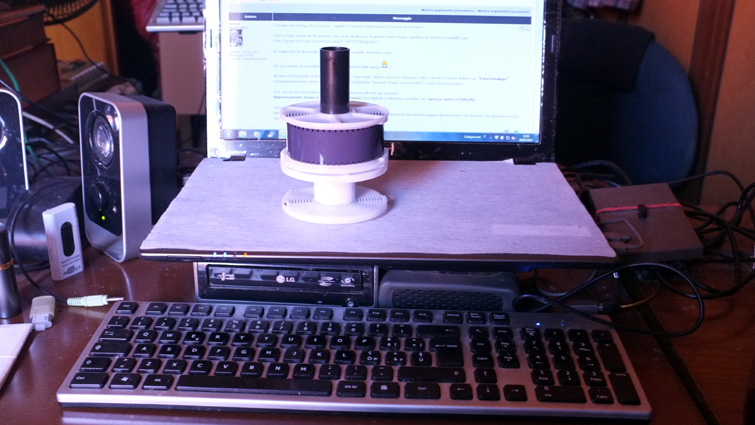

MessaggioInviato: Lun 28 Mgg, 2012 8:54 am    Oggetto: Rispondi con citazione
Non ho parole! Se non...
CHI MALE INIZIA E' A META' DELL'OPERA!!!
Le Spirali le ho invertite solo per la foto (chiaramente nella tank ne ho messa solo una LOL
Boh? Crying or Very sad Crying or Very sad Crying or Very sad
franco
 Dimensione:  138.04 KB
 Visualizzato:  File visto o scaricato 5587 volta(e)
Il mondo è divenuto uno "specchio Nero" che non riflette più la mia immagine ... Cacchio!!! Sono diventato un ombra troppo chiusa?

MessaggioInviato: Gio 31 Mgg, 2012 11:00 am    Oggetto: Rispondi con citazione
io ne metto sempre 2 di spirali, quella con la pellicola sotto, ma non mi e' chiaro cosa tu voglia dimostrare con questa foto...

MessaggioInviato: Gio 31 Mgg, 2012 11:40 am    Oggetto: Rispondi con citazione
Ciao anch'io faccio in questo modo
a OK scusa a me sembrava chiarissimo, scusa ancora, Volevo far notare che la cosa è iniziata male e finita peggio la pellicola, non chiedermi in quale passaggio del travaso dal contenitore metallico del rullino alla spirale alla tank e sicuramente prima di essere aggredita dallo sviluppatore, ha preso luce completamente...
non riesco a capire dove e quando boh! Grat Grat

MessaggioInviato: Gio 31 Mgg, 2012 1:44 pm    Oggetto: Rispondi con citazione
Allora!
Prima di essere “Cacciato con Disonore” dal forum
Vi dirò: La Verità…Tutta la Verità Nient’Altro che la Verità! (parola di Lupetto Ok! )
... Anche se Non Poco Dolorosa! Mandrillo
Dunque, assillato da mille pensieri mi reco in bagno (la mia Camera Oscura) dove avevo preparato già tutto il necessario per lo sviluppo
TANK, ACIDI, CRONOMETRO, PINZE PER ATTACCARE LA PELLICOLA NEL BOX DOCCIA AD ASCIUGARE, VENTILATORE, TERMOMETRO ED OVVIAMENTE IL LAVANDINO CON ATTACCATO IL TUBO DI GOMMA PER IL RISCIACQUO.
Caraffe già pronte con le soluzioni di sviluppo e fissaggio
Quindi chiudo accuratamente i pesanti tendoni neri applicati davanti alla porta d’entrata ed alla finestra (dopo aver chiuso la porta a chiave) ed inizio il lavoro:
Tolgo il coperchietto del rullino con la pinza a molla
Estraggo il Rocchetto
Svolgo la pellicola e la stacco dal rocchetto
Faccio che il tutto si riavvolga naturalmente su se stesso
Taglio a metà del primo fotogramma la pellicola in modo da eliminare i fori di trascinamento
Col taglia unghie arrotondo i bordi per facilitare l’inserimento nella spirale
Inserisco la pellicola nella spirale e con un movimento alternato orario/antiorario ed aiutando qualche volta l’inserimento preciso mantenendo i pollici sulla rampa leggermente più larga della spirale stessa, poco prima delle sfere e termino l’operazione!!! Perfetta! Mai e dico mai era andata così liscia.
La tensione si abbassa sono soddisfatto, prendo il cilindro e v’infilo la spirale, prendo anche quella vuota e la infilo sopra (una protezione in più)
Ora metto il tutto nella Paterson chiudo e do’ inizio alle danze……(penso!)
Ed il quel preciso momento??????????
Mi accorgo Argh! DI AVER LASCIATO LA LUCE ACCESA!!!!!
Ecco che si spiega il perché della foto allegata (non è nient'altro del risultato ottenuto!)
Crying or Very sad Crying or Very sad Te sparo! Crying or Very sad Crying or Very sad
Non ci siamo franco Non ci siamo
