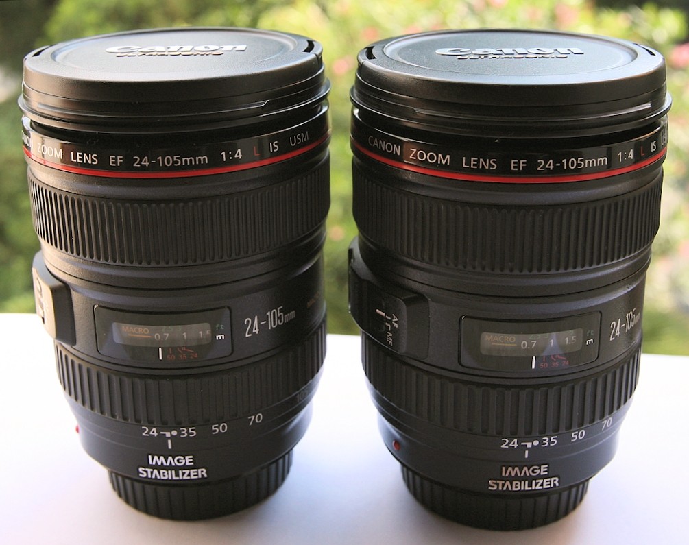

Io il 24-105 mi è entrato nel sangue, non posso farne a meno, per questo motivo qualche giorno fa ne ho acquistato un'altro seppur consapevole del problema, penso che questo sia una dimostrazione di fiducia.
renzo
 Dimensione:  177.61 KB
 Visualizzato:  File visto o scaricato 8246 volta(e)

BIANCOENERO
Iscritto: 13 Mar 2006
Messaggi: 23780
Località: ::: M I L A N O :::
MessaggioInviato: Mar 05 Giu, 2012 10:04 pm    Oggetto: Rispondi con citazione
renzo
...e non c'è il 2 senza il 3 !!! LOL
Accipicchia polonio...questo è vero amore Ops
Fabio

MessaggioInviato: Mer 06 Giu, 2012 12:12 am    Oggetto: Rispondi con citazione
ei biancoenero, guarda che io fotografo, non gli acquisto per metterli in vetrina.
Cavolo, vedo che vi è piaciuta l'immagine dei gemelli, beh proprio piaciuta non credo, soltanto un po' di curiosità.
