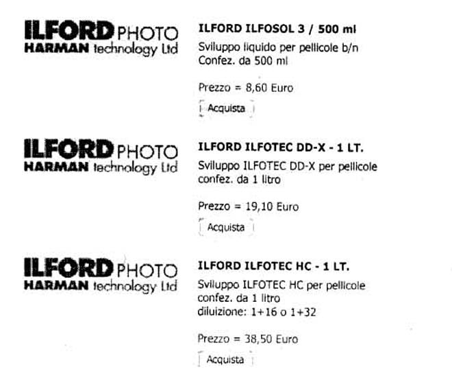

Ciao a tutti, da qualche mese ho ripreso a fotografare in bianco e nero "sui sali d'argento"
Uso i formati di pellicola piana 4x5" Fomapan 100
(scatto con chamonix 45N-2 con Shneider 9/240 foto paesaggistica)
col 6x6 la ilford HP5 400 ASA
( scatto con hasselblad 500 con Distagon 50 1:4 foto paesaggistica)
con 35mm Neopan 1600 tirato a 800
(scatto con Leica M4 e Summicron 5cm 1:2 Foto di Street)
Sono partito ad usare Sviluppo e fissaggio Agfa in particolare lo sviluppo R09 i miei primi esperimenti che non hanno dato esiti disastrosi anzi.
Ma ora, volendo cambiare,
per il tipo di pellicole che uso e Vi ho elencato,
Voi esperti cosa mi consigliereste fra queste alternative ilford che allego in foto?
Grazie a tutti
franco

....GENERICAMENTE....
Per la HP5 ID11 1+1
Per la Neopan pullata Microphen Stock
Per la FomaPan....
...mai usata.
Comunque potresti partire da un uso più proficuo delle pellicole.....
Il grande formato non ha bisogno di grana finissima e non ha nemmeno bisogno di tempi rapidissimi.... magari i diaframmi ma.....
Il MedioFormato con un 50mm ok con 400iso ma puoi pure scendere a 100 soprattutto in ambienti poco contrastati.
La Leica usata genericamente con una 1600iso non la capisco.... magari hai le tue ragioni ma devono essere buone Wink

Grazie del contributo!
Per la tua domanda del perché della neopan 1600 con leica, nessuna ragione speciale, io mediamente uso solo FP4 -HP5 e Fomapan 100, poi qui sul forum in un altro topic un amico ha consigliato per la street di usare questa tirata a 800 asa e sviluppata in un certo modo ed io ne ho comprati 10 rulli da trentasei pose e ne ho ancora 5 per cui la domanda si è orientata su questa pellicola
Sì per il 6x6 uso anche un dorso dove ci tengo FP4 quindi uso un (400 ed a seconda un 125 asa) non ho mai provato il 50-64 ASA
franco
