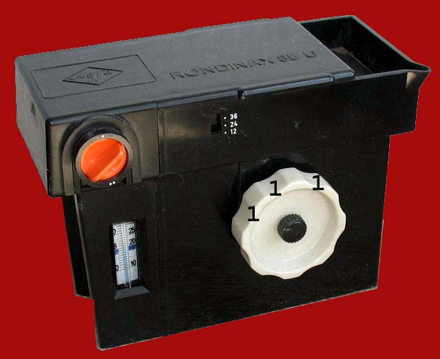

Tank Agfa Rondinax 35 U (comprata più di 30 anni fa’) Vedi foto 1
Magneti semisferici comprati in ferramenta da applicare intorno al manettino come da foto (ovviamente in tutte le sedi concave,in modo da creare una superficie circolare magnetica

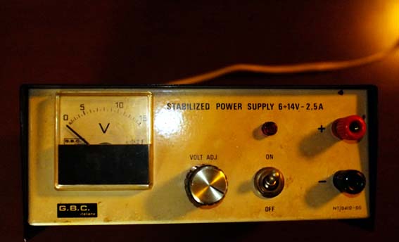

Questo aggeggio per cambiare velocità aumentando e diminuendo la tensione, penso sia uno stabilizzatore che variando la tensione mi permette di variare la velocità del motore elettrico nella speranza che non si bruci, ma non penso in quanto al massimo abbasso la tensione, non la alzo ma non me ne intendo e quindi non vorrei aver detto una c.....ta mostruosa (foto 2) che come si puo’ notare della marca non più esistente, (oltre che dallo stato di conservazione) anche se perfettamente funzionante, ha una certa datazione e quindi si potrebbe trovare a poco prezzo nei negozietti del usato elettrico cosa non di poco conto!

Salve, non è una cretinata ma andrebbe "rivista"
Al posto dei magneti puoi usare anche il velcro ma, il problema per me è l'assorbimento che ha il motorino che non dovrebbe superare i 2 ampere ( il massimo che da l'alimentatore).

potrei usare un potenziometro per il motorino, forse più indicato.

Ciao Franco, il tempo si dovrebbe ridurre di un buon 30% cosi a orecchio.
Il velcro per collegare la manetta della rondinax con il motorino previo mettere qualche cosa fra i due come volevi fare con i magneti.
In mancanza di tutto lo metti solidale con il motore ma, per vuotarla dovresti capovolgere tutto l'ambaradam.
Per il movimento rotatorio in un senso solo non ci sono controindicazioni serve solo per mettere dello sviluppo " fresco " a contatto della pellicola.
