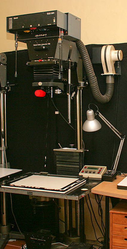

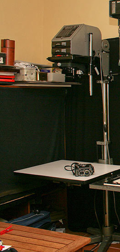

http://www.largeformatphotography.info/forum/showthread.php?t=56044&page=16
Ma questo come stampa il 70x100???
Sarà che sono un
"rustico ITALIANO!!!"
Ma io non vedo neppure gli spazi necessari per riporre la carta fotosensibile!! Ok!
Certo che questi ingranditori mi fanno venire una vogliaaaaa!!!
Pallonaro Very Happy Ok!
Il mondo è divenuto uno "specchio Nero" che non riflette più la mia immagine ... Cacchio!!! Sono diventato un ombra troppo chiusa?
biancpier
Iscritto: 30 Dic 2007
Messaggi: 580
Località: Provincia Alessandria
MessaggioInviato: Sab 11 Feb, 2012 5:28 pm    Oggetto: Rispondi con citazione
Eccomi Franco, ho visto le "bestie" ma mi pare che stampino al massimo il 30x40 .
Considerato la massima altezza da terra ed essendo cosi vicini mi pare più un'esposizione che di un uso effettivo.
Anche se li vedo accessoriati.
Quello che andrebbe bene per te è il secondo da sinistra che mi pare faccia il formato 4x5 ".
Gli altri fanno al massimo il 6x9 cm.

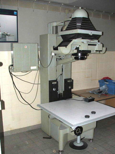

comunque mi consiglieresti questo giusto?
(così vado a vedere di che Morte morire...! Mandrillo )
franco
 Dimensione:  126.53 KB
 Visualizzato:  File visto o scaricato 8828 volta(e)
biancpier
Messaggi: 580
MessaggioInviato: Sab 11 Feb, 2012 5:53 pm    Oggetto: Rispondi con citazione
Quello è per il 6x9 max non per le 4x5"
quello a fianco è per le lastre.
biancpier
ioclick
Iscritto: 24 Giu 2011
Messaggi: 2915
Località: Castellanza (VA)
MessaggioInviato: Sab 11 Feb, 2012 5:56 pm    Oggetto: Rispondi con citazione
biancpier
Scusa
Insomma quello anche professionalmente
"Più appagante!"
sai approssimativamente il costo USATO, ne hai uno??
grazie!!!
franco
 Dimensione:  157.11 KB
 Visualizzato:  File visto o scaricato 8815 volta(e)

biancpier
Messaggi: 580
MessaggioInviato: Sab 11 Feb, 2012 6:41 pm    Oggetto: Rispondi con citazione
eccomi, purtroppo no ho un Durst M800 con testa colore , ma uso la luce normale con i filtri per multigrade.
Il costo non lo so ma ultimamente su questo forum qualchuno lo ha preso.
Mi pare che ce ne siano sul web.
biancpier

E questo?
SEG 5
forse un po' ingombrante?
 Dimensione:  46.03 KB
 Visualizzato:  File visto o scaricato 8729 volta(e)
