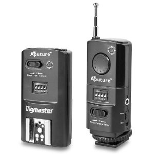

Ho trovato una valida alternativa a prezzi decenti, con sincro a 1/250s, che mi basta per la maggior parte delle situazioni.
Sono i Trigmaster della Aputure, con 100€ si prende un trasmettitore e 2 ricevitori (che triggerano altri 2 flash). Funziona anche come camera remote controller. Vanno a 2,4 Ghz e fino a 100mt di dstanza.

Nascono pero' principalmente come trigger per flash remoti e camera commander, mi sono appena arrivati. Ho appena verificato l'effettivo 1/250s, per il resto vi sapro' dire dopo averli testati bene sul campo.
