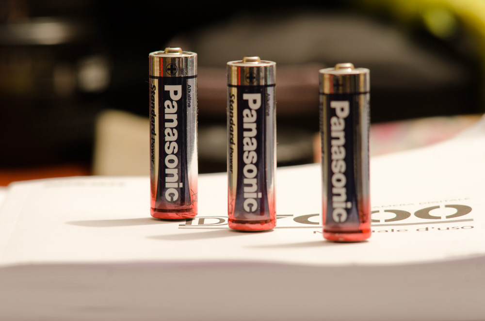

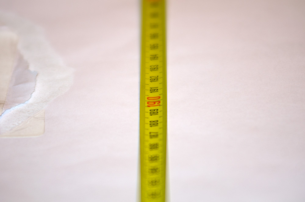

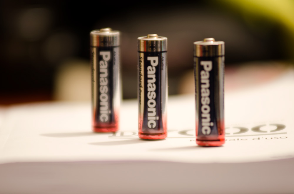

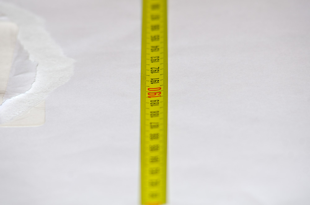

Luka68
Iscritto: 18 Mar 2007
Messaggi: 111
MessaggioInviato: Lun 09 Gen, 2012 9:22 pm    Oggetto: Rispondi con citazione
Allego 4 foto e ditemi cosa ne pernsate.
Per le pile messa a fuoco sulla "S" della pila centrale e per il metro sulla misura 190
Luca
200 f2,8
 Dimensione:  72.46 KB
 Visualizzato:  File visto o scaricato 1125 volta(e)
200 f5,6
 Dimensione:  69.86 KB
200 f2,8
 Dimensione:  86.26 KB
200 f8
 Dimensione:  108.05 KB
D7000+Nikon 18-105 ,Nikon 28 f2,8D , Nikon 50 f1,4D, Nikon 85 f1,8D , Nikon AF 80-200 mm f/2,8 D-ED Bighiera
Max Stirner
Iscritto: 09 Dic 2004
Messaggi: 9250
Località: Firenze
MessaggioInviato: Lun 09 Gen, 2012 9:34 pm    Oggetto: Rispondi con citazione
Queste prove lasciano sempre il tempo che trovano se non condotte in maniera perfetta, usa l'obiettivo in situazioni reali normalmente, torna a casa e guardati gli scatti fatti se tutto è ok smetti di fare prove se non è ok mandalo in assistenza.

Giuanniello
Iscritto: 20 Dic 2006
Messaggi: 1565
Località: Capri
MessaggioInviato: Lun 09 Gen, 2012 10:59 pm    Oggetto: Rispondi con citazione
Ho letto più di una lamentela riguardo al fatto che il bighiera, dai 150mm in su, a brevi distanze, canna la messa a fuoco, è capitato anche a me, non è una regola ma succede, ripeti la prova delle tre pile con macchina su cavalletto e a diverse lunghezze focali e diverse distanze.
Io lo uso sulla S5 e non ho notato problemi di sorta ma manco mi sono fatto le p*ppe mentali su FF o BF, sapessi quante volte lo sbaglio io il fuoco...
Tra l'altro pochi giorni fa, in un'uscita con mio figlio, ho provato l 50f1,4D a distanza molto ravvicinata e mi ha cannato il fuoco, cose che capitano...
Luka68
Messaggi: 111
MessaggioInviato: Mar 10 Gen, 2012 12:06 am    Oggetto: Rispondi con citazione
Effettivamente allontanandomi un po' le cose sembrano migliorare .
Cmq ha ragione Max, meglio uscire e fare un po' di foto !!
