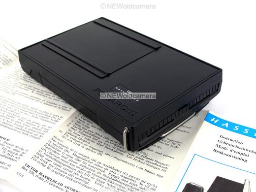

Ciao ragazzi!
Purtroppo nella vita ci sono cose che non vogliono entrarci in testa!!! Non ci siamo
INDIPENDENTEMENTE dal fatto che sia più o meno utile. INDIPENDENTEMENTE dal tipo di utilizzo che ne vorrei fare (provini piuttosto che fine art) INDIPENDENTEMENTE DAL PREZZO
mi sapreste indicare se questo dorso è corretto per l'utilizzo con hassy 500 cm e pellicole (positivi o negativi che siano) per foto (pellicole) istantanee ancora in vendita oggi come oggi sul mercato?
Potreste gentilmente consigliarmi anche il tipo di "istantanea" si si puo' ancora comprare per questo dorso?
Ed esagerando, magari anche postarmi un link dove poterla acquistare ?
Che sia fujji o quant'altro non ha nessuna importanza!! Ok! Wink
Scusate l'ignoranza che sprizza da tutti i miei pori ma proprio non mi ci raccapezzo più devo essere andato proprio in confusione!! Mandrillo

Se è il 100 e se non ricordo male dovrebbe essere compatibile con le Fuji FP100C, purtroppo non so dove potresti trovarle dalle tue parti.

Così dice comunque se le polaroid sono quelle che mi indichi, nessun problema a comprarle online
grazie molte Ok! Ok!

Se non lo hai ancora acquistato chiedi conferma a New Old Camera che, dal watermark, sembrano i venditori, loro sono molto competenti e sapranno dirti tutto del dorso in questione.

Sì Grazie è proprio mia intenzione fare come mi dici per altro sono già cliente ed ho pure il nominativo del tencico
grazie ancora
posterò il risultato della mia ricerca a favore di altri amici Ok!

ecco la risposta arrivata fresca fresca alle ore 12.10 odierne Ok!
Buongiorno
la ringraziamo per la sua mail, può essere montato tranquillamente sulle 500 CM e le Fuji 100 vanno benissimo, ringraziando augurimao uan felice giornata

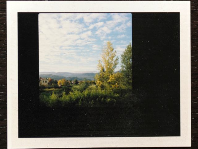

anch'io a suo tempo ho cercato a lungo il dorso pola ma una volta comprato l'ho usato si e no 4-5 volte, purtroppo sulle Hasselblad il formato è molto piccolo in quanto non copre tutta la polaroid..

nel senso che io (poi magari altri non saranno d'accordo) non ne trovo utilità, se non magari fare dei collage con più pola a scopo artistico, perchè il risultato è piccolino. Magari una volta andava bene per i provini ma oggi il provino lo puoi fare più facilmente con la digitale. Tanto per farti capire il risultato è questo:
(considera che la pola misura 11x8.5cm)

Ma... scusa cos'è?
Un 4.5*6 o meno?
perché già sapevo che mangiava qualcosa ma da quello che dici "mangia come un bue!!"

l'immagine misura 5.5 x 5.5cm Triste

Beh! Non mi sembra proprio "Schifida" Ne la foto ne il formato!!!
direi ancora utilizzabile considerando di cosa parliamo o no??
Ovvio che non la paragono ad una bella negativa ilford FP4 o HP5

la qualità è simpatica, certo le dimensioni non sono all'altezza di una hasselblad imho, tutto qua
Te l'ho voluto dire perchè anch'io sapevo che non avrei avuto l'immagine full essendo 6X6 e non 6X9 o 6X7 ma mi aspettavo che l'immagine coprisse molto di più
