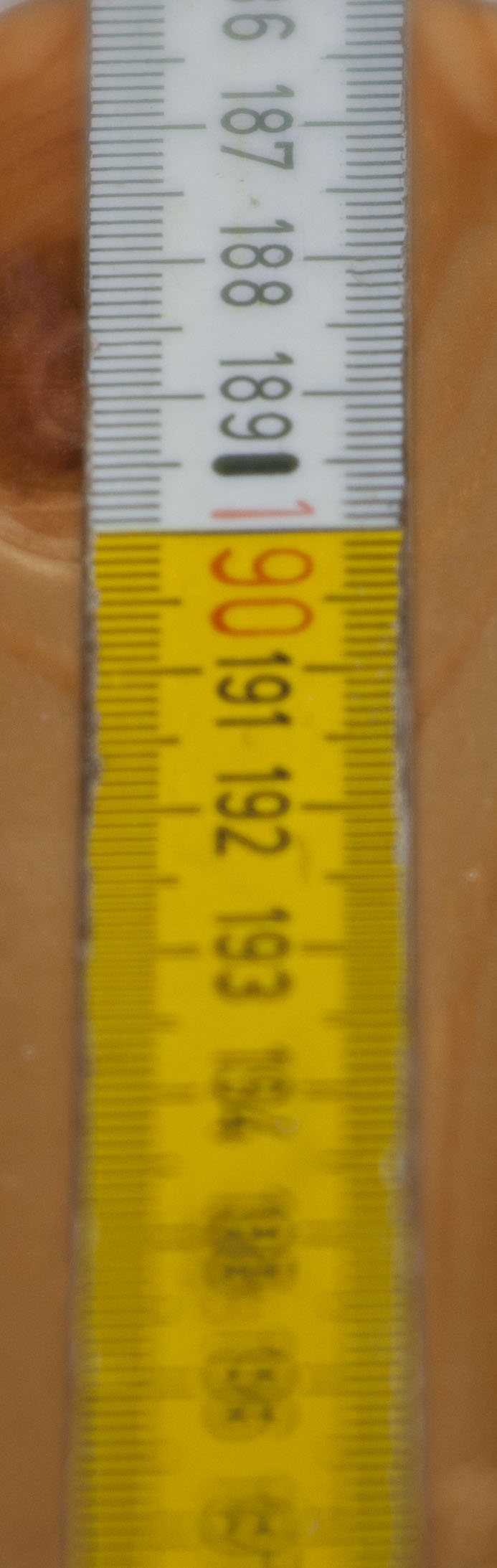

Gentilissimi, ho un enorme dubbio con il mio Nikon AF 80-200 D ED detto bighiera. Vi spiego meglio, ho il forte dubbio che soffra accoppiato alla mia D300 del problema front/back focus.
Ho fatto diverse prove tra cui questa che vi allego:
macchina in bolla sul cavalletto con autoscatto, 1/250 f2,8 a 200mm di focale. Mira posta a 45° rispetto a lll macchina e obiettivo.
Il fuoco l'ho fatto a un solo punto e precisamente sulla riga del 190.
Ora, dal mio punto di vista soffre e non poco di problemi di fuoco ma vi sarei grato se poteste darmi una vostra opinione. Non ho ancora avuto modo di provarlo su un altro corpo macchina ma non è escluso che mi tolga la curiosità in questi giorni.
Grazie a tutti!

Parlando di obiettivi Nikon su corpi Nikon, meglio nella sezione... Nikon Smile
Il problema sembra esserci, in effetti. Prova a scaricare una focus chart, basta cercarla su google, e rifare il test, per sicurezza sicurezza e per vedere l'entità del difetto...

come ti è già stato detto, prendi una focus chart, fai la prova alle focali 80/140/200, valuta la quantità e qualita di errore alla varie focali, perchè potrebbe essere diversa. Quindi, vedi se riesci trovare una correzione media del focus in macchina che limiti il difetto a tutte le focali.
Avevo un bighiera dal 1998, era andato bene con la D300 e la D700, ma con la D7000 avava un discreto back-focus che ero riuscito a correggere con 16 tacche di regolazione micrometrica del focus.
