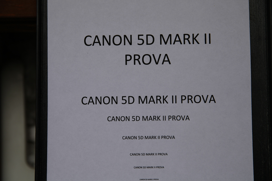

Per la precisione: ho stampato un foglio word con una frase in nero che gradualmente si riduce in dimensioni.
Ho scattato fuori in balcone, di giorno a poca distanza dal foglio (mezzo metro circa) completamente in automatico e con il cavalletto.
Obiettivo utilizzato: tamron 28-75mm f2.8
questi i dati:
ISO: 100
f5.6
distanza focale: 75mm
tempo di esposizione: 1/250
ed ecco i risultati:

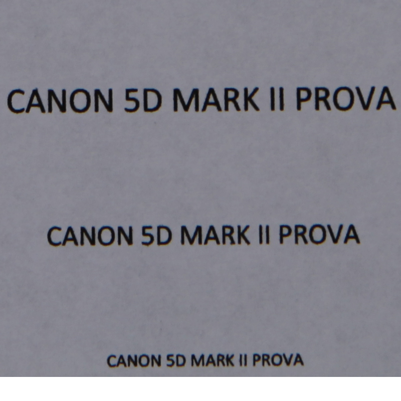

Nell'immagine intera sembra tutto perfettamente a fuoco. Ma aprendo con photoshop e mettendo in modalità PIXEL REALI si nota che il fuoco è un po' "impastato". Anzi sembra quasi fuori fuoco.
Da cosa potrebbe dipendere ciò?

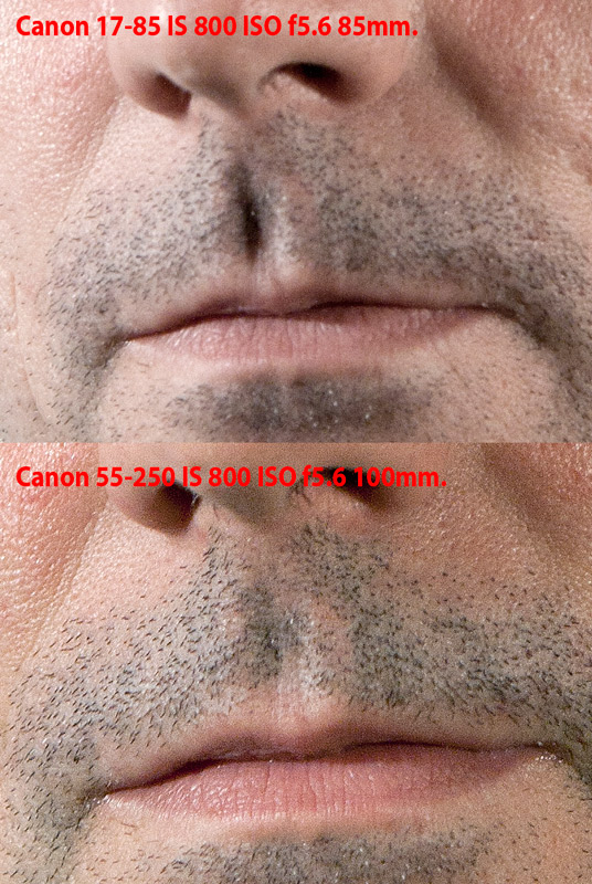

Ti allego un test recentemente eseguito con tutte ottiche Canon sulla stessa fotocamera, ma con risultati decisamente diversi tra loro per spiegare che l'ottica ha la sua importanza.
