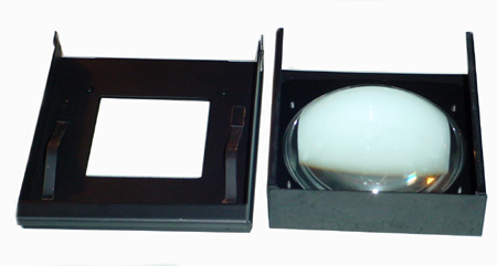

Il condensatore per il 6x6 è largo quasi quanto il cassetto.
Quello per il 24x36 è più piccolo e non consente di illuminare uniformemente un negativo 6x6.
Quello per il 6x6 può essere eventualmente usato anche per il 24x36 (concentra di meno la luce e i tempi di esposizione sono più lunghi) ma non il contrario.
Mascherina e condensatore Lupo 6x6
