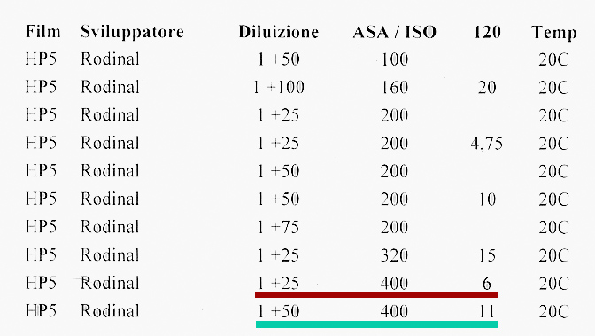

Visto che ne sai ne approfitto, volendo incisività e contrasto quale diluzione a parer tuo?
Rossa? o Azzurra?
grazie ancora
franco

Andrej K
Iscritto: 02 Feb 2010
Messaggi: 6
MessaggioInviato: Lun 07 Nov, 2011 5:34 pm    Oggetto: Rispondi con citazione
Proverei 1+25, per quanto riguarda l'agitazione 10" all'inizio poi 10" ogni minuto.

MessaggioInviato: Lun 07 Nov, 2011 6:26 pm    Oggetto: Rispondi con citazione
si anch'io il rodinal, o meglio l'R09 One Shot, lo uso sempre 1+25 che è migliore sul contrasto anche se su un 400 iso ti accentua un po' la grana. ho provato la 1+50 ma non mi ha molto soddisfatto, forse anche il negativo non era dei migliori ma preferisco l'1+25. vorrei provare la stand appena ho tempo Ops
cmq spesso lo uso con agitazione continua se voglio più contrasto: metto la tank sdraiata ed invece che agitarla sotto-sopra la faccio rotolare in maniera più delicata (ogni tanto una colpo per togliere eventuali bolle), però essendo la prima volta forse è meglio se usi la "classica" agitazione come consiglia Andrej K.

MessaggioInviato: Lun 07 Nov, 2011 6:35 pm    Oggetto: Rispondi con citazione
Grazie è quella che uso anche per la "piana"
vado di 1+25
Ok! franco

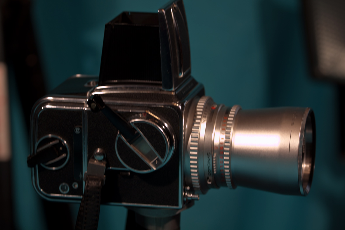

oggi mi è arrivato l'obiettivo e domani penso di fare la prima striscia Ok!
io sono in lombardia e oggi c'era sole da primavera ma da una settimana piove!
Idani dimmi come mi devo regolare?
(sempre che riesca ad usare questo mostro che ho comprato, con la Chamonix fatica non ne ho fatta, speriamo in bene! LOL

ldani
Iscritto: 11 Mgg 2006
Messaggi: 3394
Località: Livorno
MessaggioInviato: Mer 09 Nov, 2011 6:27 pm    Oggetto: Rispondi con citazione
Se hai scattato con la pioggia 1+25 x 6' e 1/2 agitazione 30" iniziale continua più 5" ogni 30".
Col sole 1+50 x 11' agitazione 30" iniziale continua + 10" ogni minuto.
