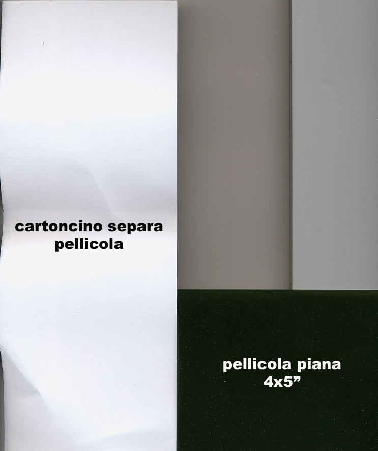

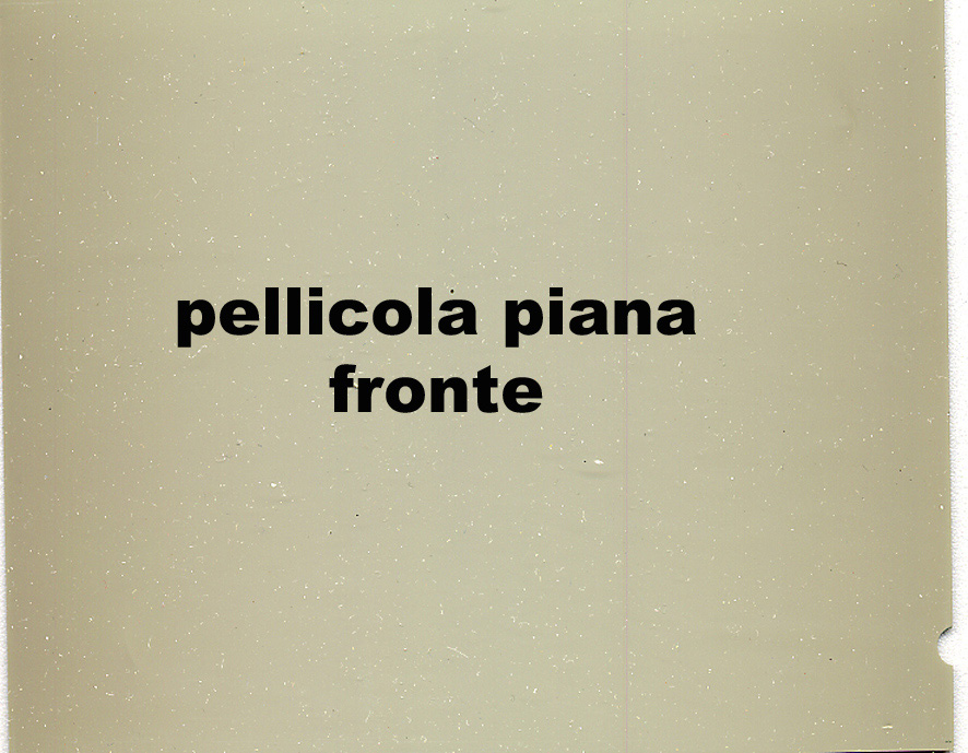

Boh? Me l'ha regalata un amico del forum (che in questo momento non c'è, e siccome è all'interno della "camera bag" perché la scatola che contiene le piane, mi diceva non essere a prova di luce. quindi non saprei dirti io non la so riconoscere, magari tu sai
questa è quella che ho "dovuto" bruciare per le prove di caricamento dello chassis e della tank
se riesci a scoprire qualcosa mi faresti un grande piacere

No purtroppo così non si riconosce, potrebbe essere una fomapan che ha la tacca uguale ma non saprei.
Certo senza sapere la pellicola non si hanno nemmeno i tempi esatti di sviluppo.

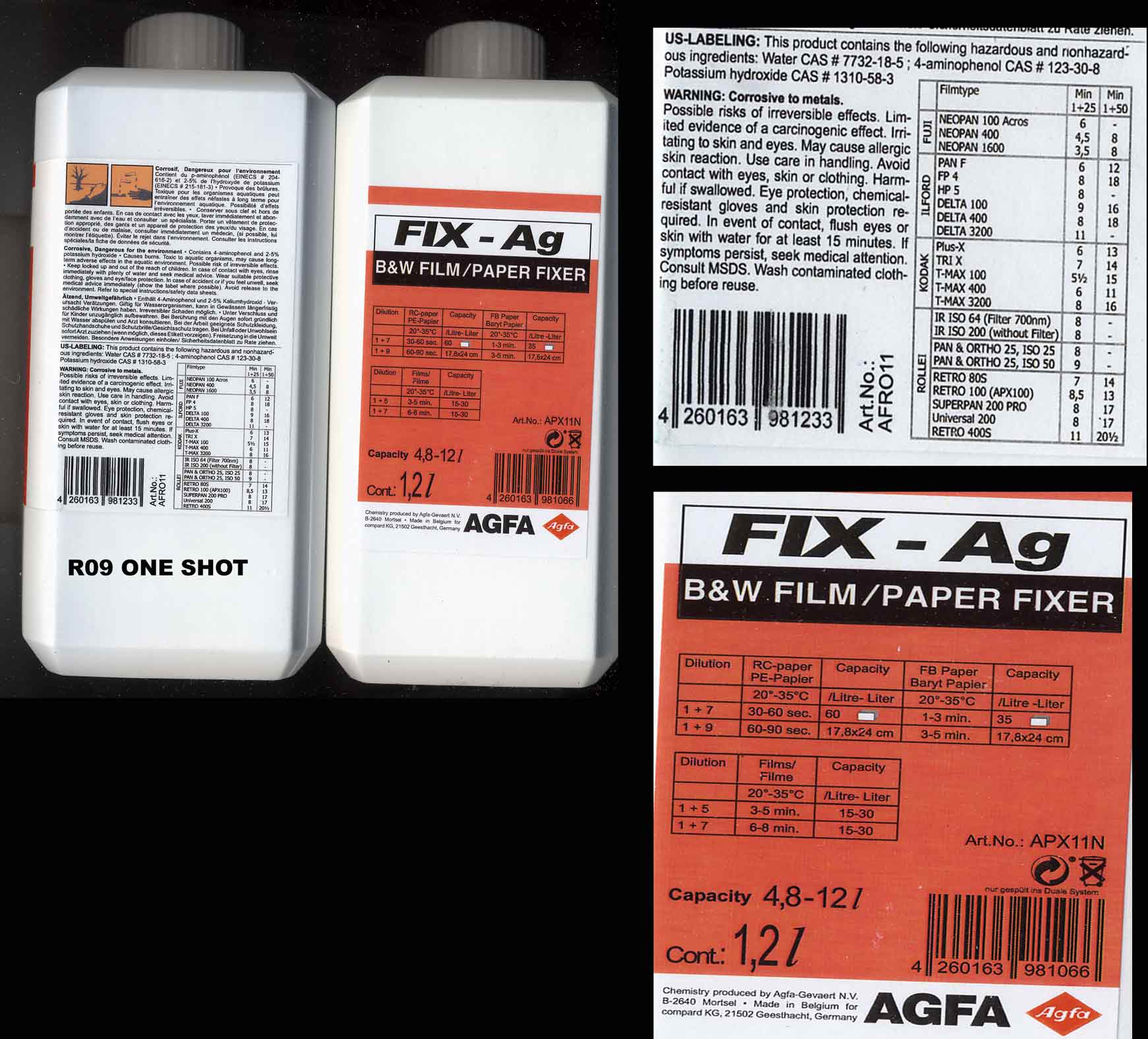

Ciao a tutti,
dopo che avrò sviluppato la piana 4x5 Fomapan 100 con R09 ONE SHOT diluito a 1+25 (per accentuare il contrasto) per 8 minuti di trattamento
Quanto (a parer Vostro) dovrei diluire il fissaggio Fix AG (viene datodalla casa 1+5) per 3-5 minuti -oppure 1+7 per 6-8 minuti
Voi cosa consigliereste?

http://www.digitaltruth.com/devchart.php?Film=Fomapan+100&Developer=Rodinal&mdc=Search
Guarda che 1+25 è per tre minuti e mezzo, con otto minuti fai un disastro.
Per il fix fai 1+5 che stare ad aspettare per 6 minuti è una rottura.

OPS!
Che sbadato, devo aver dimenticato gli occhiali ed ho letto due volte il fissaggio??? LOL
Comunque ora vado a vedere il link che mi hai postato
Eh!Eh! Avrei fatto un "Bel Minestrone!" Pallonaro

Sulla scatola del F09 non ci sono i tempi per la fomapan 100!

Difatti, avendo col 35 mm. sempre sviluppato (tra i 14 ed i 19 anni) con ilford FP4 o HP5, avendone io ora 53 di anni, oltre al rincoglionimento c'è anche la distanza nel tempo e quindi mi sono un po' "accartocciato" nello scegliere, ma il "buon senso" ha prevalso e chiedendo, Tu mi hai chiarito ed ora posso tranquillamente effettuare la mia "prima prova" felice e contento che se viene fuori una roba grigia od un minestrone è perché proprio devo "ristudiarmi il tutto, rileggere i libri, rivedere i tutorial Ok! LOL
Io il Fix-Ag lo uso diluito 1+7, per il tempo, se si tratta di liquido fresco, stai attorno a quello indicato nella confezione.

Ciao Alexdz come si vede anche nella foto che ho postato sopra
alla diluzione 1+7 il Fix da una variabile tra i 6 e gli 8 minuti
