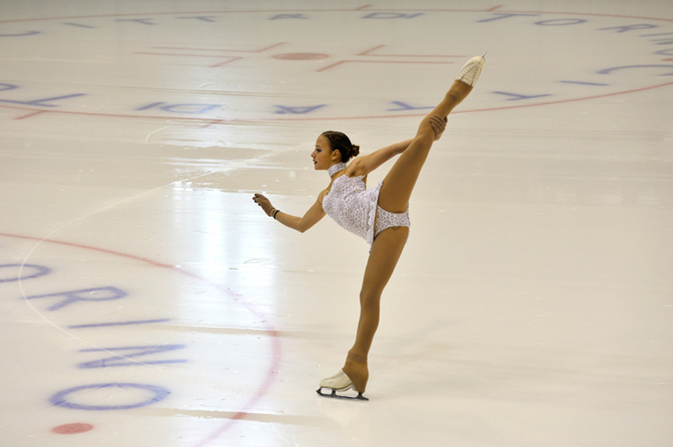

Ho fatto delle foto nel palaghiaccio ed ho trovato le foto tutte sgranate e piene di rumore, qualcuno sa darmi delle spiegazioni e dirmi dove ho sbagliato?Provo ad invare una foto ,sperando che riusciate a leggere le proprietà.Grazie Pinko ball

Ecco i dati:
Vel. otturatore 1/320 sec.
apertura obiettivo F/6,3
Distanza focale 135mm
esposizione 1/320 sec
iso auto 640
modalità regolazione manuale

Da Linux non riesco a leggerli al volo, mi dici che obiettivo hai usato (se diverso dal 135mm fisso) e se hai scattato in Jpg o in Nef?
Nel primo caso, che impostazioni avevi in termini di qualità?

MessaggioInviato: Sab 25 Feb, 2012 7:12 am    Oggetto: Rispondi con citazione
Le proprietà le leggo, ma potresti posare un crop ?
Per caso la foto era sottoesposta ?

MessaggioInviato: Sab 25 Feb, 2012 3:02 pm    Oggetto: Rispondi con citazione
Fondo chiaro. Se non hai corretto l'esposizione, probabilmente sono sottoesposte? Potrebbe esserci una orrezione automatica inserita che corregge le ombre?

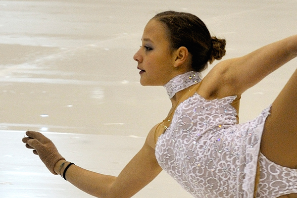

Pinko ball
Iscritto: 17 Feb 2012
Messaggi: 65
MessaggioInviato: Lun 27 Feb, 2012 9:47 pm    Oggetto: Rispondi con citazione
Ciao a tutti, ho usato un 28-300 3,5/5,6 provo ad inserire un crop.

francesco1466
Iscritto: 01 Nov 2005
Messaggi: 3676
Località: Busseto PR
MessaggioInviato: Mar 28 Feb, 2012 7:36 am    Oggetto: Rispondi con citazione
Propendo anch'io per una foto sottoesposta, per la quale poi la macchina o il software Nikon hanno cercato di recuperare le ombre, con conseguente aumento del rumore.
Inoltre lo sharpness a +2 non aiuta di certo...
AlexFoto
Iscritto: 22 Ago 2006
Messaggi: 8257
MessaggioInviato: Sab 03 Mar, 2012 5:35 pm    Oggetto: Rispondi con citazione
In queste situazioni è bene usare un impostazione spot (o semi-spot) sul soggetto da riprendere.
Guarda il manuale della fotocamera per capire come impostare le diverse modalità.
In caso contrario l'esposimetro farà una media su tutto il fotogramma e andrai incontro a questo tipo di conseguenze.
