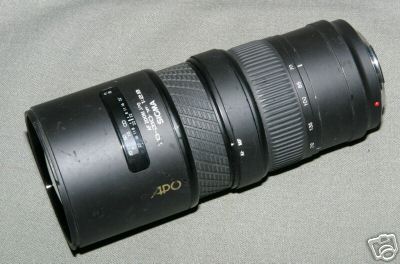

...al ink sotto, trovi una vecchia discussione con alcune foto:
http://www.photo4u.it/viewtopic.php?t=24357
...ti allego una foto...non è il mio ma è lo stesso modello...credo (e spero) tu ti stia riferendo a questa versione altrimenti tutto quello che ho scritto sopra non ha senso...
