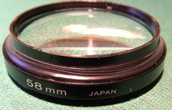

Da poche ore mi è arrivato il tubo prolunga-adattatore per la mia s7000 e ho già smontato il filtro corredato per inserirvi la lente precedentemente sottratta al binocolo. Questo è il risultato:
Ho usato del nastro isolante per ottenere il leggero ispessimento necessario all'incastro. Smile
Lente montata con nastro isolante

MessaggioInviato: Sab 12 Nov, 2005 12:16 am    Oggetto: Rispondi con citazione
Il lavoro mi sembra ben fatto... ora devi vedere solo che risultati ti da!! Wink

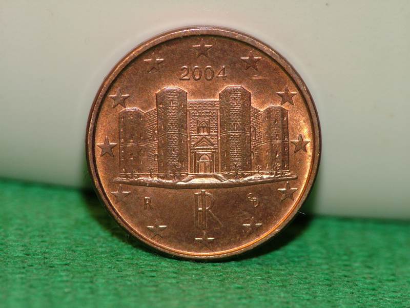

Fatto il primissimo esperimento.
Noto alcune cose che mi sorprendono (evidentemente per la mia inesperienza):
Alla focale più lunga le distanze da cui è possibile mettere a fuoco sono limitate. Da 15 a 18 cm più o meno, e l'operazione di messa a fuoco praticamente l'eseguo muovendo la macchina per cercare questa zona. Solo poi eseguo la messa fuoco automatica per ulteriore perfezionamento. é una procedura corretta? Rolling Eyes
Alla focale più corta invece la distanza dell'oggetto dalla lente può passare da 12cm a molti più cm (non ho misurato), ma il rapporto d'ingrandimento è decisamente meno interessante.
Posto il primissimo esperimento fatto per verificare il rapporto d'ingrandimento a 210mm equivalenti. L'ingrandimento è accettabile? O voi, con altre lenti, ottenete di meglio? Rolling Eyes

kiruzzo
Iscritto: 29 Gen 2005
Messaggi: 3282
MessaggioInviato: Sab 12 Nov, 2005 12:27 am    Oggetto: Rispondi con citazione
Perché non posti un crop del 100%? Grat Grat

MessaggioInviato: Sab 12 Nov, 2005 12:33 am    Oggetto: Rispondi con citazione
il risultato non è male considerati i 210 mm!!!

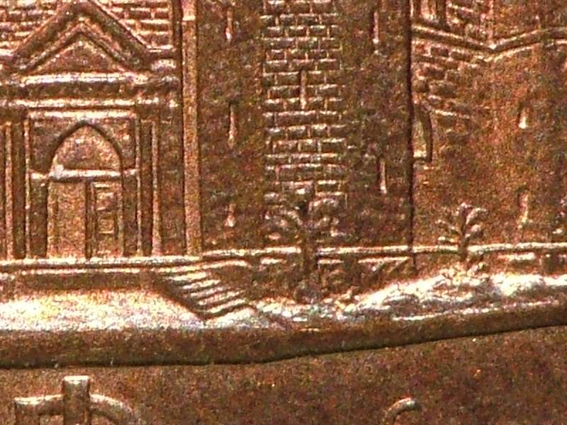

Non lo avevo fatto perchè credevo che per valutare l'ingrandimento non fosse utile. Ecco:
é un crop significativo? non sapevo quale parte scegliere. Ops

MessaggioInviato: Sab 12 Nov, 2005 12:36 am    Oggetto: Rispondi con citazione
Niente male come risultato.. niente male!!!! Surprised

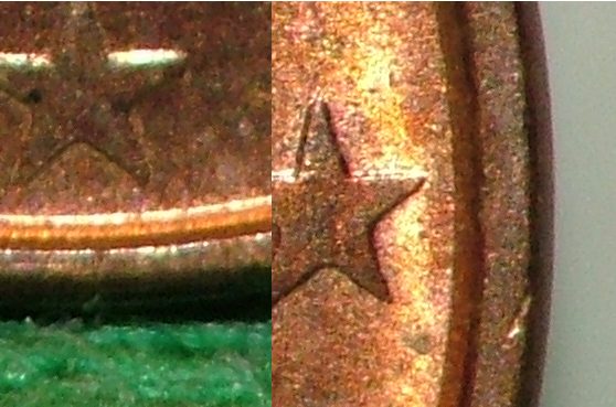

MessaggioInviato: Sab 12 Nov, 2005 12:46 am    Oggetto: Rispondi con citazione
Prova a postare un crop al 100% del bordo della moneta.
inserisco due zone di bordo. é per valutare l'aberrazione cromatica?
Per maggiore completezza aggiungo qualche dato:
lunghezza focale: 46,8 mm
flash incorporato
tempo: 1/125
f:4,5

maloxplay
bannato
Iscritto: 01 Set 2004
Messaggi: 2385
MessaggioInviato: Sab 12 Nov, 2005 12:52 am    Oggetto: Rispondi con citazione
hai scatta in jpg vero?
e la risoluzione impostata è di 12mp?
prova ad utilizzare il raw... otterrai il max!!!
kiruzzo
Messaggi: 3282
Quanti ISO?
Si nota del rumore..
dolcino
Iscritto: 24 Set 2005
Messaggi: 101
Località: Benevento
MessaggioInviato: Sab 12 Nov, 2005 12:57 am    Oggetto: Rispondi con citazione
Si, è jpg. Devo ancora prendere la mano con il raw. Ops . Iso al minimo, purtroppo, 200. Crying or Very sad
