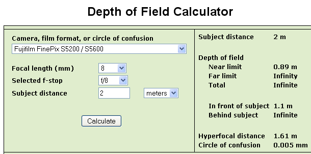

Questa?
C'è un piccolo equivoco... i 55mm, indicati dalla lettera greca phi, non indicano la focale dell'obiettivo, ma il diametro della filettatura per avvitare i filtri. Very Happy
La focale varia tra 6.3mm e 63mm. Sei a 63mm al massimo del teleobiettivo, e a 6.3 al massimo del grandangolo. Il sensore è da 1/2.5 pollici, cioè molto piccolo!
In pratica è facilissimo averer il "tutto a fuoco" tipico dell'iperfocale, specialmente tenendo lo zoom al minimo.
Allego una schermata del link di sopra... ad f/8 e 8mm, hai l'iperfocale a 1.6m... Wink
Di fatto, ti basta tenere lo zoom verso il minimo, focheggiare a 1.5-2m, e sei nei dintorni dell'iperfocale... Wink

Ho inserito 8 perché è un valore "probabile" come lunghezza focale.
Se guardi nel sito ci sono anche le versioni stampabili... e credo ci sia in giro anche l'app per smartphone.
Le altre scritte significano:
Subject distance: la distanza alla quale tu regoli la messa a fuoco. Cioè metti a fuoco un oggetto a 2m.
"Profondità di campo"
Limite vicino: 89cm, limite lontano: infinito, totale: infinito.
Insomma significa che da 89cm all'infinito è tutto a fuoco con quelle impostazioni!
Davanti al soggetto hai 1.1m di campo a fuoco, e dietro tutto a fuoco.
La distanza iperfocale (quella che massimizza la profondità di campo) è di 1.61m. il circolo di confusione (leggi qua: http://www.nadir.it/tecnica/IPERFOCALE_PDC.htm) vale 0.05mm.
Se il soggetto è distante è comunque a fuoco...
