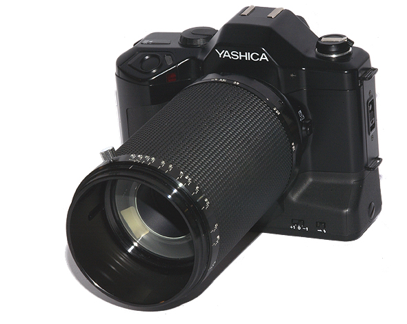

la Yashica costruiva una macchina apposita
cercare con google o simile : YASHICA DENTAL EYE
e verranno tantissimi links.
Era una reflex con obiettivo 100 mm e flash circolare incorporato.
scattava in modo fisso a 1/90 f.4
E' sufficiente usare qualsiasi macchina con flash circolare e zoom che comprenda da 50 a 100 mm.
e magari usare f.8 invece che f.4 con il flash anulare.
