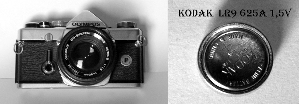

Ciao a tutti,
mi hanno proposto questa macchinetta che ho in custodia da una settimana ed è perfetta ma oggi è morta la batteria
1) domanda si trova una batteria del Orologiaio-Fotografo-Cartolai del paese e non su internet? (magari moderna ma che vada bene e cosa con quali sigle?)
2) mi hanno chiesto €. 200 è troppo? io pensavo a €.150 anche se la macchina è intonsa
monta un Zuiko Auto-S f:1.8 da 50 mm.
Ha anche un trascinatore no motore (credo che cambino i fotogrammi di scatto al secondo (se qualcuno conosce potrebbe chiarirmi) credo Winder o qualcosa di simile
grazie a chi mi vorrà aiutare
posto la foto

La batteria dovresti trovarla dappertutto, se non in paese almeno in città. Mi viene però da pensare che, negli anni '70, invece che una LR9 la macchina montasse una batteria al mercurio MR9 da 1.35 V. Allora prima di acquistare la batteria dovresti verificare se l'esposimetro è stato ritarato per lavorare con il diverso voltaggio e in caso contrario cosa comporta la differenza di voltaggio...
Il prezzo a me pare eccessivo (basandomi su quello che si paga una Konica T3 che è una macchina confrontabile dell'epoca) ma anche in questo caso bisogna capire quali lavori sono stati fatti nel corso degli anni (che sono quasi 40). Bisognerebbe almeno sapere se le guarnizioni di battuta dello specchio sono state sostituite e se l'esposimetro è stato ritarato.

Salve, purtroppo le 625 le si trovano solo su internet.
Se metti una batteria da 1,5 volt non succede nulla di irreparabile, solo va ritarata.
Per ritarata si intende alla maniera casalinga di confrontare i valori con un'altro esposimetro e variare gli ASA (ISO).
Il prezzo che ti hanno chiesto è troppo alto al massimo 120 € se i tempi lunghi sono ancora effettivi e la tendina non è deformata.

Tendina a posto tempi lunghi perfetti
l'unico problema è la batteria ma se è starato l'esposimetro vuol dire che tutte le volte dovrei fare il calcolo degli iso scompensati
Allora è meglio che non metto la pila e calcolo coll'esposimetro manuale non ti sembra? Pallonaro

No, se è starata basta che tutte le volte che cambi la pellicola imposti sulla macchina una sensibilità diversa da quella reale. Per sapere quale sensibilità impostare fai il confronto con un esposimetro di cui ti fidi (magari quello della tua reflex digitale)...
Ma davvero le LR9 non si trovano nei negozi? Le LR44 (che sono batterie con le stesse caratteristiche ma più piccole) si trovano senza problemi...

A proposito delle batterie LR9 aggiungerei che quando non le uso le tengo fuori dalla macchina (vuoi mai che seminino degli acidi) e che prima di inserirle misuro il voltaggio con un tester. Questo perchè la curva di scarica è diversa da quella delle batterie al mercurio e la tensione agli elettrodi scende man mano che la batterie si consuma. D'altra parte la risposta dell'esposimetro di una macchina degli anni '70 dipende dal voltaggio con cui lo si alimenta...
