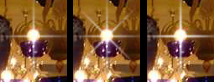

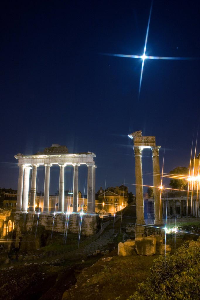

Vi posto una foto fatta da Eldiablo1979 (che aveva sottoposto a commenti) per farvi capire l'effetto che volevo ricreare, sperando che non si arrabbi!!!!
comunque ho provato a modificare le foto con i metodi sopra descritti ma i risultati sono un po' diversi dall'effetto che volevo creare!

si io avevo capito che vuol dire "cross screen" comunque Smile
beh se vuoi un effetto del genere in post process, dovresti usare qualche plug in, ne ho visti tantissimi per adobe after effects.
p.s. sinceramente cmq questi filtri li trovo un po' pacchiani soprattutto se esagerati come in questo esempio. mi ricordano le foto anni '80 dove il kitsch era all'ordine del giorno...
comunque se a te piace... Smile Ok!

una cosa del genere ?
poi magari la scali... la rimetti sopra... prova un po'
cmq.. da usare sempre in screen o color dodge..
cross screen.tif
 Dimensione:  21.78 KB
 Visualizzato:  File visto o scaricato 8317 volta(e)
cross screen.tif
Equipment: CANON 350D - EFS 18-55mm - EF 50mm (f/1.8) - SIGMA 24-70 mm 1:2,8 EX DG - PENTAX OPTIO A10 - OLYMPUS OM-10 - ZUIKO 50mm - HOLGAROID - PHOTOSHOP CS2

MessaggioInviato: Gio 01 Dic, 2005 7:05 pm    Oggetto: Rispondi con citazione
allego anche una jpeg
messa piccolina in dodge.. puo' funzionare...
certo non e' come il filtro vero che si mette sull'ottica :-p

Ciao Sara. C'è un altro metodo, sicuramente perfezionabile, che però non riesce a riprodurre gli effetti iridescenti presenti nella foto postata prima.
Nell'immagine che ti interessa crei un nuovo livello, impostando il metodo di fusione su luminosità (secondo me spesso da un risultato migliore)
Carica il set di pennelli "assorted brush", dovresti trovare questo pennello (in inglese "crosshatch 4")
 Dimensione:  702 Bytes
 Visualizzato:  File visto o scaricato 8293 volta(e)
Regola dimensione e angolazione a seconda dell'effetto che vuoi ottenere.
Col contagocce clicca sulla fonte di luce che vuoi trasformare scegliendo il colore della luce più giusto, clicca sul nuovo livello e dovresti ottenere un effetto simile a questo
 Dimensione:  19.91 KB
Sfoca leggermente il livello scegliendo un raggio molto piccolo (in questo caso 1.,5) per uniformare la luce dei raggi, regola e regola l'opacità del livello. Finito!
 Dimensione:  19.33 KB
Cambiando angolazione, cliccando nuovamente oppure duplicando il livello per rafforzare la luce puoi creare altri effetti, es:
 Dimensione:  78.55 KB
questo è carino come effetto, come l'hai creato???
con Adobe After Effect e un plug in che adesso mi sfugge...
