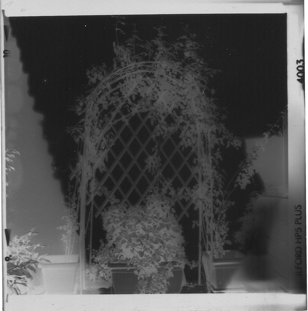

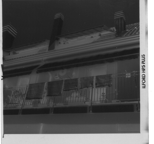

Ciao a tutti.
Ho ripreso in mano una vecchia yashica mat 124g.
Oggi ho fatto un rullino HP5 di prova, sviluppato con Infosol 3.
Ho notato che la quasi totalità degli scatti presenta un alone in basso a destra.
Questa cosa è dovuta ad una infiltrazione di luce nella macchina o ad un errore in fase di sviluppo?
Alcune foto sono sovraesposte...scusate ma è la prima volta che uso una biottica con l'esposimetro non funzionante causa batteria assente.
Simone
Scansione negativo con alone mancante
 Dimensione:  129.8 KB
 Visualizzato:  File visto o scaricato 808 volta(e)
 Dimensione:  171.61 KB

Salve ,penso che sia durante il carico o scarico della macchina .
Spesso accade che il rullo di carta sia un po' "lasco" e allora sopratutto se si scarica al sole si rischia di velare il negativo.
Riprova a caricare solo con la carta e vedi se il rullo è ben serrato , potrebbe essere la molla che si appoggia sul rullo che non fa una buona frizione.
Il consiglio è di caricare e sopratutto scaricare la macchina in luce attenuata.

Effettivamente questo rullo l'ho scaricato al sole. Farò un altro rullo di prova stando più attento.
