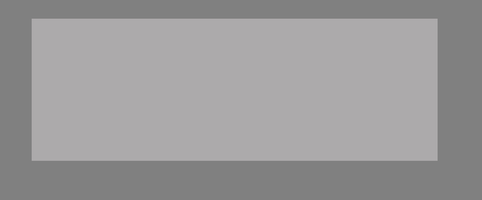

Alessandro ora mi metto in moto per profili etc...però vorrei entrare un attimo in "modalità barbaro" e ti faccio una domanda:
se io tengo in mano un cartoncino "grigio 18%" e lo affogo sul monitor dove lo sfondo del desktop è "grigio 18%" (creato dal pdf allegato) i due grigi dovrebbero essere perlomeno simili mentre la mia percezione è che il cartoncino sia molto più chiaro (un po' come dal jpg allegato).
Ho provato allora a stampare il pdf da photoshop e il grigio è molto più chiaro rispetto alla "percezione" dei miei occhi a monitor.
Ora puoi insultarmi, mandarmi in pellegrinaggio a San Luca a piedi, far finta di non aver letto e non rispondere...insomma decidi tu Wink

Ammetterai che la percezione di chiaro e di scuro di un oggetto che tieni in mano nella tua stanza dipende dal livello di illuminazione della stanza... Se avessi osservato il cartoncino quasi al buio, mi avresti detto che era più scuro?
Mentre il monitor emette una sua certa luminosità.
Non ti complicare troppo la vita. Prendi un immagine che contenga molte sfumature di colore, assicurati che sia in RGB e non in CMYK o in LAB, e manda quella a stampare.
Paragonando poi la stampa al monitor, dovrai avere senz'altro il monitor profilato/calibrato e tenere conto anche della luce che illumna la stampa mentre la guardi. Meglio la luce del giorno piuttosto che quella artificiale.
Tieni presente che a volere essere precisi esistono delle lampade certificate che si usano per valutere la fedeltà delle stampe. Ma per iniziare non mi romperei la testa su questo...
