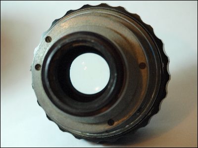

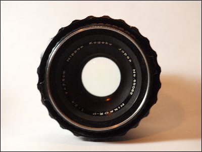

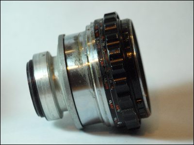

Salve a tutti,
insieme ad una vecchia videocamera per tv ho trovato due lenti:
- zeiss opton tessar 2,8 f=80mm T
- nikkor-p zenza bronica 2,8 f=7,5cm
Ho fatto un po di ricerche su google e ho visto che nikkor è usato per le macchine fotografiche a medio formato, la zeiss invece da quello che ho capito era un ottica molto in voga nel dopoguerra su macchine tipo rolleiflex. Quello che volevo chiedervi e se secondo voi sono delle buone ottiche e se sono adattabili ad una reflex digitale, la mia in particolare è una Oly e-420, quindi con formato 4/3. Inoltre, si vede dalle foto l'ottica nikkor monta una sorta di adattore per innesto delle videocamere dovrebbe essere una filettatura C/CS.
Magari dopo faccio delle foto e le posto Smile
Grazie per l'aiuto!

L'adattabilità dipende dal tiraggio (trovi info qui: http://www.graphics.cornell.edu/~westin/misc/mounts-by-register.html). Olympus ha un tiraggio corto, quindi di solito c'è spazio per adattare.
Ovviamente dipende anche dalla disponibilità di un adattatore. Sullo Zeiss ho trovato informazioni solo qui:
http://forum.mflenses.com/diy-1939-zeiss-tessar-8cm-f-2-8-modified-for-dslr-use-t36593.html
(è un forum di riferimento per queste cose). Il tuo Opton assomiglia a quello della foto o è una versione senza otturatore? Se è così, io ho un oggettino simile (non Zeiss) montato su un soffietto senza troppa difficoltà.
Esiste comunque anche un adattatore "universale", forse un po' grezzo, che potrebbe servire, comunque ti conviene identificare prima esattamente che versione hai (http://forum.mflenses.com/rolleiqbm-lens-on-olympus-4-3-with-infinity-t15598.html ).
Riguardo il Nikkor, probabilmente dovrai smontare l'adattatore passo C perché pare lungo, e vedere cosa c'è dietro.

Grazie per la risposta. Il forum russo è davvero interessante, quell'adattatore mi sembra essere una buona soluzione sul sito di adrianololli ho visto che esiste un adattattore zenza-nikon e poi un altro nikon-4/3 (http://www.adrianololli.com/articolo.asp?ID=2917) però non so se si puo fare per non parlare del costo. Invece per lo zaiss ho notato che ha all'esterno una filettatura elicoidale ed ho paura che gli manchi un pezzo, infatti smontando la corona esterna dello zenza ho visto che anche il barilotto più interno ha piu o meno la stessa filettatura. Ma tu che dici sono obiettivi buoni?
Cmq lo zeiss che ho io è senza otturatore e per soffietto cosa intendi esattamente?

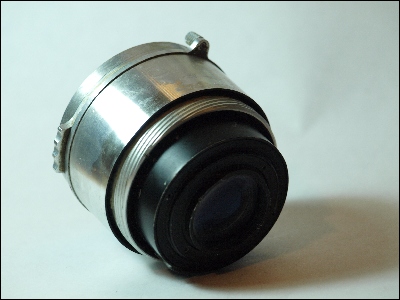

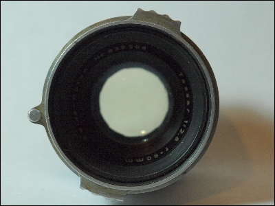

...ecco qualche foto dello zeiss

Comunque pare che nello Zeiss l'elicoidale dovrebbe essere quello della messa fuoco, manca un pezzo (e forse manca quindi anche una lente: è un Tessar ma io non capisco molto di schemi ottici).
Il soffietto è una cosa come questa (in cui vedi adattato un obiettivo montato su otturatore): http://www.photo4u.it/files/tominonbellows_114.jpg
Nel Nikkor sei riuscito a smontare l'adattatore a passo C? Tra l'altro, dalle foto non si capisce se ha il necessario per mettere a fuoco. Se no, serve un soffietto o un elicoide (e così pare dalla descrizione della S2, che avrebbe l'elicoide per la messa a fuoco incluso nel corpo: http://www.cosmonet.org/camera/brncs2_e.htm ).
Riguardo la qualità, non conosco direttamente questi obiettivi anche se il nome è quello che è, cioè fa molto ben sperare (qua in mezzo trovi il commento positivo di un italiano: http://forum.mflenses.com/bronica-etrs-eos-adapter-for-zenzanons-interested-t10699.html ). Sicuramente non spenderei montagne di soldi per adattare, anche se adattare vecchi obiettivi è un hobby di per sé... a prescindere dalla qualità.
Qua dei ritratti col Nikkor adattato su soffietto: http://forum.mflenses.com/portrait-from-nikkor-p-75mm-f2-8-bronica-mount-t14181.html

Aggiungo solo che, considerando che si trattano di ottiche per il medio formato, adattarle ad una 4/3 significa utilizzare una porzione molto piccola del cerchio di copertura della lente, quindi potrebbero esserci problemi di risolvenza della lente e di conseguenza scarsa nitidezza della foto, ma questo parametro è tutto da verificare.
Dalle foto sembrerebbe che il nikkor sia abbastanza nitido, difficile però valutarlo sui francobolli del web, mentre lo sfocato non mi pare entusiasmante.
