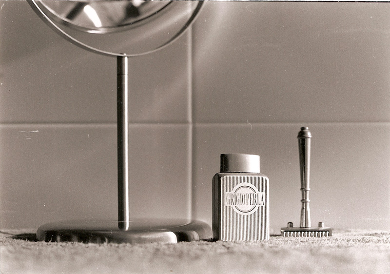

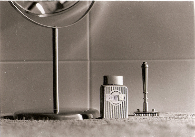

Eccomi con qualche giorno di ritardo dopo la sessione in c.o. Allora: come diceva Idani le differenze tra i diversi tempi nello sviluppo sono minime e quasi impercettibili. Ho preso un fotogramma che avevo già stampato con il Neutol e ho fatte delle prove a svilupparlo 40'', 1 min e 1 min e 40'' nel RPN 1+12 (avevo scritto 1+14 ma mi ero sbagliato). Poi per sicurezza ho fatto le stesse prove con una carta diversa (Rollei vintage al posto di Ilford multigrade) e i risultati sono stati identici. A questo punto si vede che le altre volte mi ero ingannato nella valutazione delle foto. La differenza tra le diverse diluizioni c'è e diluendo 1+12 mi sembra che un tempo di 1 min o qualcosa in più sia l'esatto corrispettivo del Neutol che usavo a 1+7 (in più sembra corrispondere al foglio indicativo dato che indica 2 min a 1+9 e 2/3 a 1+12 ma sulla carta poli dice 1+9 1/2 min...). Diluito 1+9 è troppo per me forse perchè ho negativi un po' contrastati e ingranditore a luce condensata a specchio (sto pensando di mettere un diffusore, può essere una buona idea?).
Per .oesse: forse per il mio occhio ancora inesperto o forse perchè è carta politenata io non riesco a vedere differenze dal Neutol, quindi mi sa che userò uno o l'altro in base a quello che trovo e il prezzo.
Ho scansionato i risultati ma già i risultati hanno differenze impercettibili, poi con la scansione si perde tutto (le due foto in realtà sono identiche mentre la seconda sembra con più contrasto). Allego solo le due foto stampate nelle stesso modo (21 sec, filtro 2 , f.11, carta MG 4 perla) e sviluppate la prima in Neutol 1+7 la seconda in Rpn 1+12 entrambe per 1 minuto e una stampata su Rollei vintage 314 (40 sec, filtro 1, f.11) sviluppate in Rpn 1+12.
