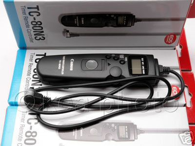

...comunque sulla 350D è possibile montare (opportunamente modificato...una cosa semplicissima) anche il fantastico TC-80N3...
...in teoria questo telecomando funziona solo con EOS 1V/1VHS, 3, D2000, D30, D60, 1D, 1D Mark II, 1Ds Mark II, 10D, 20D, 5D, ma una volta modificato lo si può usare anche su 30/33, 30V/33V, 300D oltre la già citata 350D, ed in generale su tutte le fotocamere che prevedono l'utilizzo dell'RS-60 E3...
...io il mio l'ho modificato e l'ho usato con successo (mantiene tutte le funzionalità) con la 350D e con la 33...
Bye

freddy
Iscritto: 05 Ott 2005
Messaggi: 172
MessaggioInviato: Ven 11 Nov, 2005 5:06 pm    Oggetto: Rispondi con citazione
e cosa fa in più ? le modifiche in cosa consistono??
TurniNotturni
Iscritto: 15 Lug 2004
Messaggi: 2593
Località: Trieste
MessaggioInviato: Ven 11 Nov, 2005 5:53 pm    Oggetto: Rispondi con citazione
...la principale funzionalità è il timer, quindi puoi programmare un certo numero di scatti in un certo lasso di tempo...
...qui maggiori dettagli:
http://www.onecall.com/PID_4821.htm
...la modifica consiste nel sostituire il connettore "di serie" N3 con un jack da 2.5mm stereo...
http://www.deep-sky.co.uk/dslr/dslr.htm
...io invece ho tagliato il cavo a metà, ho saldato un connettore jack maschio da 2.5mm sul cavo che esce dal telecomando, sullo spezzone rimasto (quello con il connettore N3) ho saldato all'altro capo un connettore jack femmina sempre da 2.5mm, così posso usare il telecomando indifferentemente sia con con macchine con connettore N3 sia con macchine con connettore jack...come la 350D appunto...
