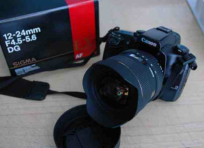

eux-k
Iscritto: 23 Mar 2009
Messaggi: 28
MessaggioInviato: Ven 01 Lug, 2011 11:07 am    Oggetto: Rispondi con citazione
L'obiettivo è questo.
Questa settimana proverò a fare delle foto per testare la nitidezza nei bordi.
Un'ultima domanda: farò le foto sia con la 450D che con la 30V (analogica).
Chi devo tenere più in considerazione?
Sulla 30V eventuali cali di nitidezza potrebbero essere imputati al passaggio pellicola/scanner, quindi dovrei valutare di più le foto fatte dalla 450D. Ma quest'ultima ha un sensore APS-C che quindi non sfrutta le capacità grandangolari della lente. Ai fini della valutazione dei problemi di cui abbiamo parlato può andare bene, o è meglio se "disturbo" l'amico per testarlo su una 5D mark II?
PS. Scusate la qualità della foto, ma il sito richiede files di 200kb!
 Dimensione:  174.86 KB
 Visualizzato:  File visto o scaricato 1295 volta(e)
ΕΥΓΕΝΙΩ
Canon EOS 30 | Canon EOS 5D mark II | Hasselblad 501 C/M - Zeiss Planar 80 mm f/2.8 | Sigma 12-24 mm f/4.5-5.6| Canon EF 24-70 mm f/2.8 L | Canon EF 70-300 mm f/4-5.6 IS | Canon EF 50 mm f/1.4
_Alex_
staff tecnica
Iscritto: 22 Ago 2004
Messaggi: 5347
MessaggioInviato: Ven 01 Lug, 2011 11:53 am    Oggetto: Rispondi con citazione
Ho cercato un pò in giro e sembra che del 12-24 esista una sola versione.
Del 10-20, invece, ne esistono due, la prima meno luminosa e con apertura max variabile a seconda della focale, la seconda con luminosità massima costante a 3,5.
Ti conviene provare su full frame digitale perché la pellicola, grazie al fatto che riflette meno luce ed ha meno necessità di avere luce perfettamente a 90° ti consente prestazioni migliori.
Per questo motivo provandola su digitale puoi aspettarti che sulla 30V vada meglio.
