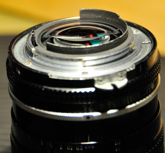

ecco una foto

Dal numero di serie, come ti ha già detto lorenzo, si direbbe una Pre-Ai serie K.
Ma dalla tua foto le orecchie sembrano bucate come quelle degli AI/AIS...

modifica parziale (fresatura del bordo nella zona delle 'orecchie') sulla d300 non dovrebbero esserci problemi, montalo con cautela contollando che la fresatura sia abbastanza profonda ed ampia da non schiacciare la leva del simulatore del diaframma che si trova a ore 1 sul bocchettone.
Eventualmente posta una foto di profilo della zona delle orecchie

La forcella a me non sembra forata però sicuramente è stata sostituita o fresata insieme alla "minigonna" dell'anello dei diframmi... Per essere fatta bene la fresatura dovrebbe partire dal diaframma 11+1/3 (1/3 in direzione di 16) e arrivare almeno fino a 2.5...

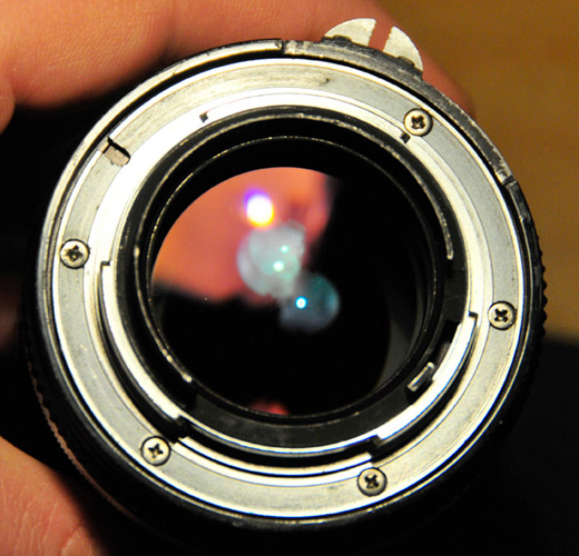

ero a cena... eccone un'altra.

Vedi che la forcella è fresata insieme al bordo dell'anello dei diaframmi?
Agli effetti pratici il fatto di non essere AIS non ti dà alcuna controindicazione, lo schema ottico è lo stesso e l'unica differenza dovrebbe essere il trattamento antiriflesso...

Salve, prova scuotendolo a tenere fermo la levatta dei diaframmi , dovrebbe essere quello il rumorino.
Comunque quello è un pre AI fresato per adattarlo agli AI , non è un AIS.
Per 150€ potevi averlo almeno originale AIS.
