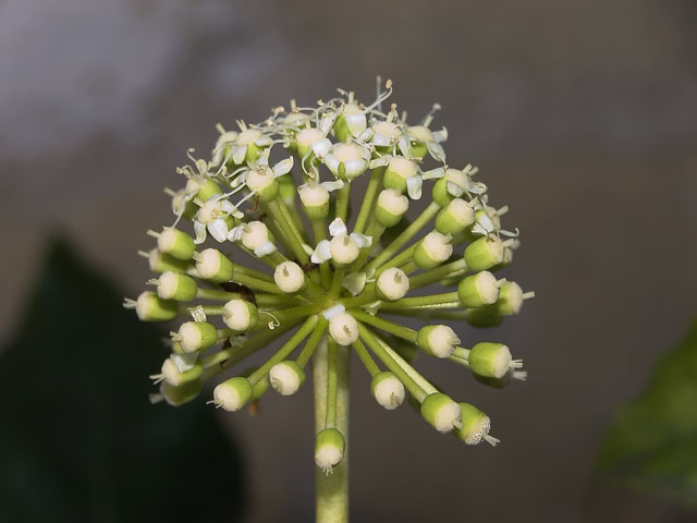

Infatti io ho usato 2 lenti del binocolo, ma ne basta e avanza una sola, anzi va pure meglio! Ok! Oggi mi hanno regalato un binocolo vecchio, infatti quello che avevo l'ho rimontato e mi sono ricavato da questo che mi hanno regalato la lente macro. Non è potente come quella del mio binocolo ma ha un ingrandimento + ke sufficiente.
p.s.: le lenti closeup della tamron le ho praticamente buttate... infatti x farmi la lente macro con il binocolo ho usato il cerchietto della lente tamron... Rolling Eyes
Questo è il risultato con il primo test fatto oggi con la nuova lente, ne ho usato SOLTANTO UNA (ha un diametro di 50mm e NON vignetta nemmeno in wide, al contrario dell'altra che era 35mm)...
 Dimensione:  67.19 KB
 Visualizzato:  File visto o scaricato 7264 volta(e)

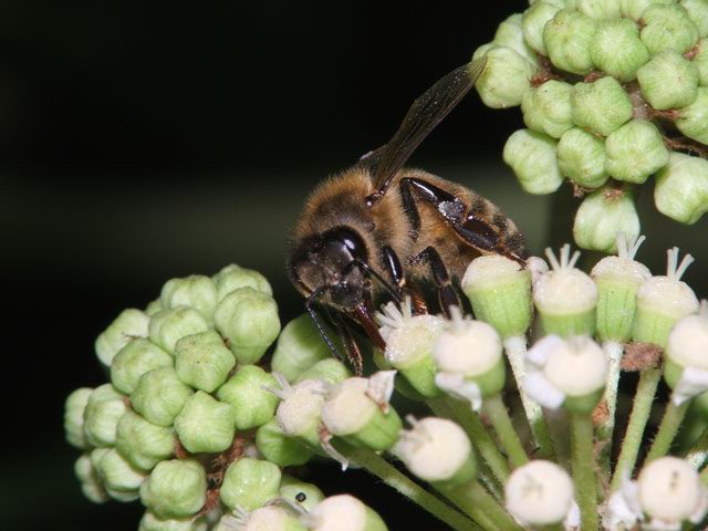

Un'altra, così ci si rende conto dell'ingrandimento, notare la perfetta pulizia dell'immagine, anche se compressa (questa fatta in jpg, tutte e due molto frettolosamente):
Allora lo smontiamo sto binocolo o no??? Diabolico
 Dimensione:  56.65 KB
 Visualizzato:  File visto o scaricato 7262 volta(e)

finepix5500 gran belle foto..
ma in diottrie a quanto ti corrisponde la lente, a un +10?

Beh dalle misurazioni approssimative dovrebbe essere tra i +5 e i +8, non so di preciso... cmq ingrandisce una bellezza, se poi la combino con l'altra ovviamente ho un fattore di ingrandimento maggiore, ma con l'escursione focale della s5500 è inutile, dato che + zummo e + ingrandisce, una basta e avanza credimi! Ok!

finepix5500 come hai illuminato l'ape sul fiore?? almeno a me sembra luce artificiale giusto???
Confessa che oltre a smontare il binocolo hai smontato il lampadario di casa per autocostruirti un flash macro!!?? Smile Smile
Raffaele Pezzella
Iscritto: 21 Lug 2005
Messaggi: 5842
Località: Caserta
MessaggioInviato: Ven 04 Nov, 2005 12:08 am    Oggetto: Rispondi con citazione
Ma con il flash no? Ok!

Cmq le faccio sempre con il flash, tranne rari casi.
Nikon D500
Nikon D610
WaterFall
Iscritto: 29 Set 2005
Messaggi: 4432
MessaggioInviato: Ven 04 Nov, 2005 12:12 am    Oggetto: Rispondi con citazione
ma ti viene bene col cannone che si ritrova la tua macchina fotografica.. non fa ombre??
Raffaele Pezzella
Messaggi: 5842
Località: Caserta
MessaggioInviato: Ven 04 Nov, 2005 12:37 am    Oggetto: Rispondi con citazione
Beh no... ma se ti riferisci al cannone che vedi nell'avatar, quello è il teleconverter, la lente macro ha lo stesso spessore dell'anello adattatore e ci è entrata nello spazio di un filtro uv, sporge appena un cm dalla filettatura.
