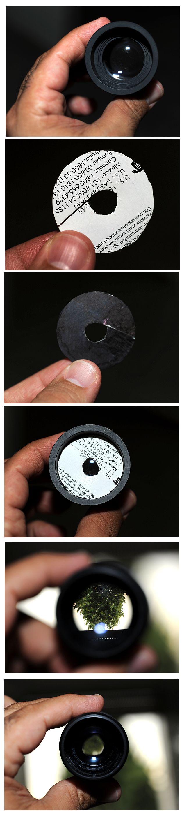

ocio
Iscritto: 14 Ott 2004
Messaggi: 13842
Località: Vercelli
MessaggioInviato: Sab 17 Lug, 2010 6:27 pm    Oggetto: Rispondi con citazione
Devi fare un carchio di cartone che si infili bene nell'obiettivo del proiettore. Poi ci fai un buco in mezzo Smile
Si applica davanti alla lente frontale. Per evitare riflessi colora di nero la faccia rivolta verso l'interno, ovvero la lampada.
Serve ad aumentare nitidezza Wink
Come un vero diaframma ottico.

olad
Iscritto: 28 Apr 2007
Messaggi: 2678
MessaggioInviato: Sab 17 Lug, 2010 7:10 pm    Oggetto: Rispondi con citazione
fatto.
pero, sara perche il mio proiettore è una ciofeca (reflecta af 1800), mi sembra che la nitidezza sia rimasta come prima.
Aldo
il mio sito http://aldopoggio.weebly.com/
Canon 450d - Canon EF-S 10-22/3.5-4.5 USM - Canon EF 50mm f/1.8 II - Canon 70-200 f/4L USM
ocio
Messaggi: 13842
Località: Vercelli
MessaggioInviato: Dom 18 Lug, 2010 7:34 am    Oggetto: Rispondi con citazione
Metti e togli con una pinzetta, dovresti notare una differenza evidente soprattutto agli angoli.
