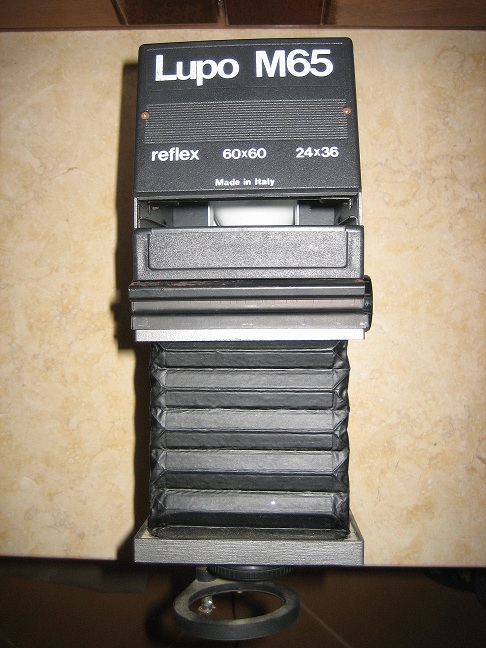

Ciao a tutti,
sono venuto in possesso dell'ingranditore in oggetto.
Le condizoni generali sono molto buone sia della base che della testa.
Serve solo una buoba pulita.
E' presente anche un Componar 4,5\80 e la lampada che si accende regolarmente.
Manca il filtro rosso che ritengo sia facilmente sostituibile con uno da ripresa di egual diametro. Cio che pero' non capisco è cosa manchi nello spazio vuoto che si vede dalla foto che allego.
In pratica ci sono tre alloggi . Uno per il condensatore ,uno per il portanegativi e resta poi uno spazio vuoto dove all'origine sicuramente c'era qualcosa. Ma cosa? Un portafiltri?
Il portanegativi ho capito dove va ma il condensatore non mi è chiaro se va nel primo alloggio subito sotto lo specchio o in quello centrale.
Poi vorrei sapere qual'è il verso corretto del condensatore. Nel senso: la parte bombata della lente guarda verso l'obiettivo o verso la lampada?
Come valore di mercato, volendolo vendere, su che cifra siamo?

Nello spazio vuoto ci sta il cassetto portafiltri.
Il condensatore è nella posizione giusta, la parte bombata va verso l'alto, cioè verso la lampada.
Il valore di mercato è di circa 100€, ma per un esemplare completo, trovare un cassetto portafiltri non sarà facile.

grazie per il chiarimento.
Ma utilizzarlo senza il cassetto portafiltri è possibile?
L'ordine esatto è cassetto portafiltri, condensatore, portanegativi?

Sì, è possibile ma devi chiuderlo in qualche modo (es. nastro isolante) per evitare infiltrazioni di luce.

Alla fine mi sono accorto che il cassetto portafiltri era incastrato all'interno dell 'alloggio del condensatore. Tutto risolto!!
