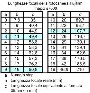

Da varie informazioni reperite nel forum, ho capito che il motore dello zoom della s7000 lavora a scatti o step e non ha un avanzamento continuo.
Questo aspetto può essere usato a vantaggio di chi usa la macchina per conoscere la lunghezza focale a cui sta lavorando.
Con un pò di attenzione, ad una lieve ma decisa pressione del bilanciere W-T si riesce a far avanzare lo zoom di un solo step per volta. Contando gli step si può decidere la focale di lavoro. Se si vuole fotografare ad una focale normale (circa 50mm equivalente) basta eseguire 3 scatti di avanzamento. Spero che la tabella che ho redatto sia utile a qualcuno. Wink Ciao.

Hai diviso la focale per il numero degli step?
La s5000 ne ha venti di step.

Ok, ci sono riuscito, ma il procedimento che ho adottato è davvero semplicissimo (forse non il più corretto)
Per maggiore chiarezza lo espongo:
-Ho eseguito una foto ad ogni step di zoom
-Ho letto nei metadati la lunghezza focale in mm (magari non è proprio quella reale, ma è la lunghezza a cui la macchina "ritiene di lavorare", quindi soddisfacente)
-Ho ricavato il coefficiente di trasformazione per le focali equivalenti sapendo che alla prima e ultima focale corrispondevano valori equivalenti dichiarati di 35 e 210 mm rispettivamente
-Ho ottenuto le altre focali equivalenti moltiplicando per questo fattore
Non esitate a fare critiche Smile Very Happy Ciao
