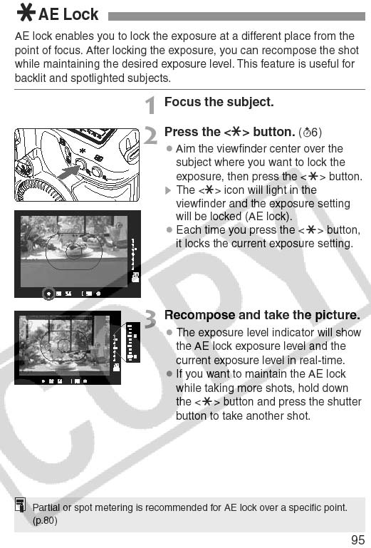

...se può servire...tratto dal manuale Eos 1Ds MkII...
Bye
TurniNotturni
