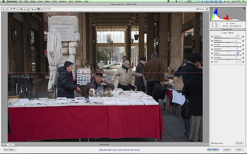

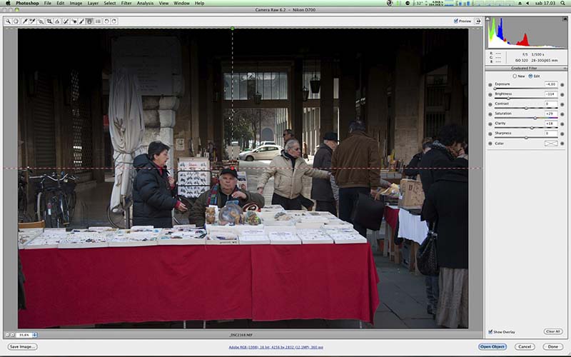

Qui due prove di una foto qualunque.
Nella 01 tutti i cursori sono a 0, esclusa "Clarity" che mi è scappata, e non si ha nessun effetto.
Nella 02 ho esageratamente portato "Exposure" a -4 e "Brightness" a -114. Il risultato mi sembra evidente.
ciao, angelo

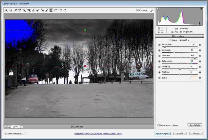

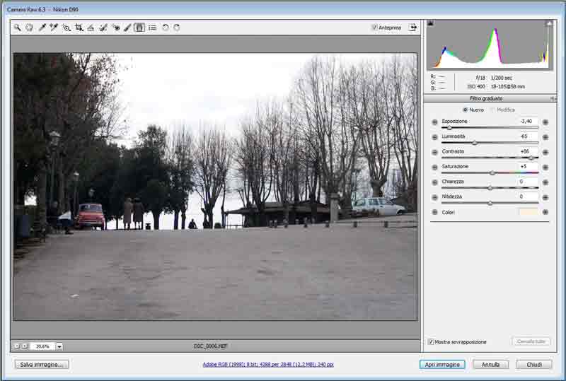

ti allego i miei files, in cui si vede perfettamente che il filtro viene applicato solo nella parte superiore al pallino verde e per metà all'interno delle due linee tratteggiate. (ho modificato solo esposizione e luminosità)

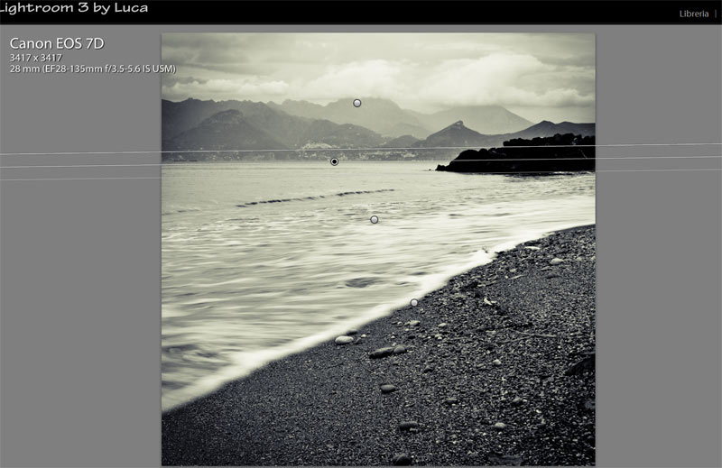

io a volte applico il filtro in modo che i due pallini si vengono a trovare molto vicini, quindi simulo un filtro graduato "hard" con passaggio fra zona non effettata ed effettata molto rapido, ad esempio se la linea dell'orizzonte sul mare è piatta e regolare...
dipende tutto dalle esigenze...
allego una foto...
in lightroom non ci sono i pallini ma tre linee, la parte sfumata è compresa tra la prima e l'ultima linea..
in questa foto ho applicato 4 filtri... quello che si vede selezionato passa proprio dalla linea mare/monti
l'ultimo in basso è piazzato in diagonale, segue la linea del mare sui ciottoli.
