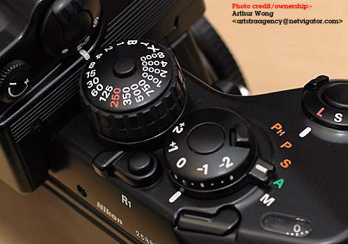

d.kalle
Iscritto: 29 Mgg 2008
Messaggi: 20608
Località: Thiene
MessaggioInviato: Mer 09 Mar, 2011 11:31 am    Oggetto: Rispondi con citazione
Vabbe', escludiamo allora la F3 dal ragionamento, tutte le altre macchine fortunatamente non sono cosi' complicate....
Il sistema della doppia sicurezza presente in molte macchine professionali faceva si' figo, ma ti assicuro che anche chi ci lavorava si lamentava di queste complicazioni.
Per non parlare della F4, una giungla di levette e bottoni....
....anche se usare la posa T era un gioco da ragazzi... Wink
