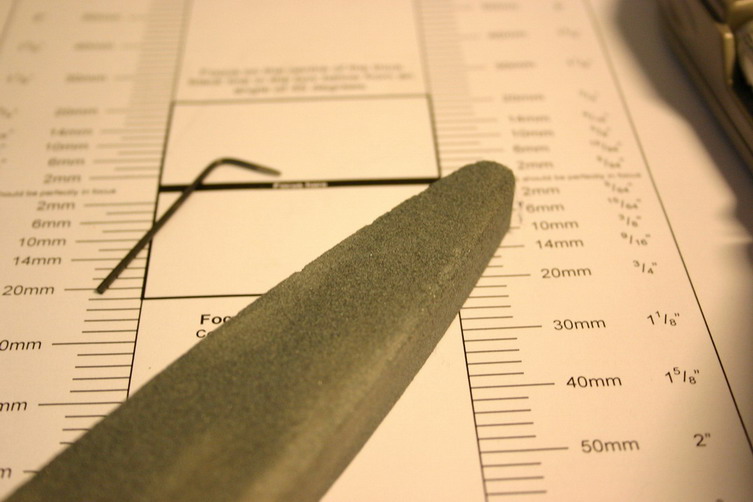

Mi sono procurato:
1) una chiave a brugola o di Allen (di quelle a L a sezione esagonale). Per la 300D la chiave deve essere di circa 1 mm (e non credo che esista in commercio di questa misura esatta), per la 350D ricordo di avere letto in un sito francesce che dovrebbe andare bene quella da 1.3 mm. Io ho comprato un set -del costo di 2,20 euro- che comprendeva sia la chiave da 1.3 mm (che mi si è rotta mentre la limavo), sia quella da 1.5 mm (che, poi, sono riuscito ad adattare).
2) una lima o una pietra per affilare, necessaria per ridurre la sezione della chiave a brugola (solo per la 300D);

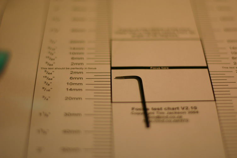

3) una Focus test chart (reperibile a questi indirizzi: http://md.co.za/d70/focus21.pdf http://www.photo.net/learn/focustest/).
Come ho detto innanzi, la chiave da 1.3 mm (che dovrebbe andare bene per la 350D) mi si è rotta mentre la limavo.
Quindi, dopo una abbondante dose di parolacce, sono passato a limare la chiave da 1.5, in modo da rendere quadrata la sezione della punta (e da ridurne il lato a circa 1 mm).
Terminata questa operazione, vi consiglio di lavare le mani e la faccia (che, con ogni probabilità, si saranno spocate di polvere metallica... sarebbe, infatti, un autentico disastro se alcune particelle di quella polvere metallica finissero sul sensore).

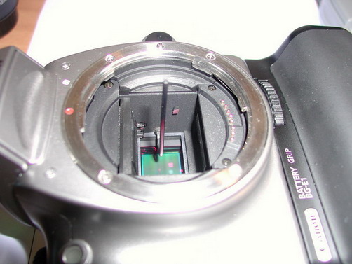

Ho verificato di avere la batteria ben carica (se si fosse abbassato improvvisamente lo specchio mentre ero al lavoro con la chiave, avrei provocato dei danni gravissimi alla macchinetta).

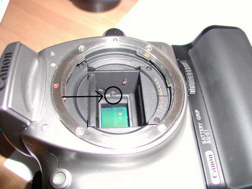

Una volta sollevato lo specchio, all'interno, posta sulla destra, si vede una specie di rotellina.

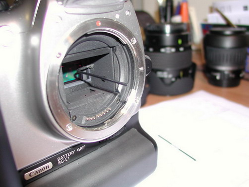

Lì ho inserito la chiave a brugola.
All'inizio ho incontrato qualche difficoltà per introdurla, anche perché ho usato una chiave adattata.
Una volta inserita la chiave (per circa 5 mm) ho dovuto forzare leggermente per sbloccarne il movimento.
ATTENZIONE A NON FORZARE TROPPO IL MOVIMENTO PERCHé LA CHIAVE POTREBBE STACCARSI E URTARE IL SENSORE.
Una volta sbloccato il movimento, la chiave può ruotare in senso orario o antiorario.
Vi consiglio di non eseguire ampie rotazioni, ma solo brevi movimenti,verificandone immediatamente gli effetti.
Vi consiglio, anche, di segnare il punto di partenza, in modo da ripristinare la posizione iniziale se il risultato non dovesse soddisfacervi.
Credo di aver capito che ruotando la chiave in senso orario il fuoco si allontana (per il frontfocus), mentre in senso antiorario si avvicina (per i problemi di back focus).
In ogni caso, l'unica soluzione è tentare brevi rotazioni (massimo 15-30 gradi per volta) e testare gli effetti.
Una volta raggiunto un risultato soddisfacente, va eseguito il test della messa a fuoco con tutti i propri obiettivi, per verificarne la corretta impostazione.
Ad esempio, io ho accettato di convivere con un leggero ff del cinquantino (percepibile solo alla massima apertura di diaframma), perché solo in questo modo non altero eccessivamente la messa a fuoco delle altre lenti.
Difatti, non posso escludere che il problema sia anche dell'obiettivo.
