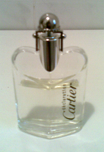

MessaggioInviato: Mer 16 Feb, 2011 10:56 am    Oggetto: Rispondi con citazione
grazie signor maio lo contatto subito e nello stesso tempo ho piacere nel leggere le vostre soluzioni.
allego una immagine indicativa che però rispecchia in pieno il mio angolo di visuale/inquadratura e la situazione del "tappo" del prodotto.

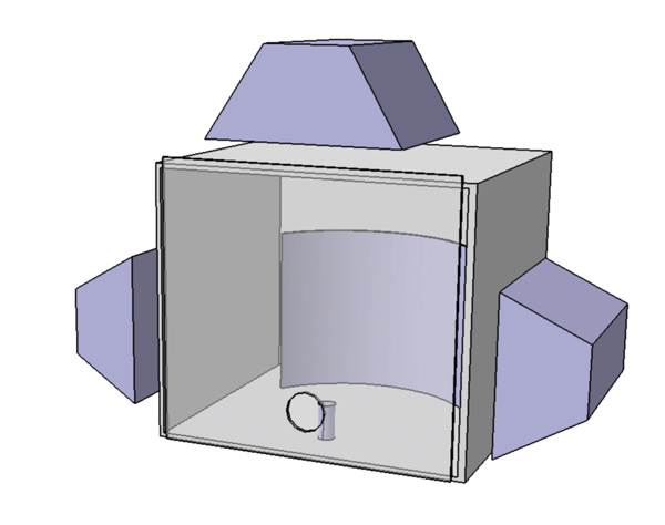

nella immagine che state vedendo sono riflesso io e il lampadario. immaginate di vedere riflessi i 3 bank (sx ,dx , superiore) e gli spigoli anteriore del cube che non riesco a coprire perfettamente (sono gli spigoli del lato aperto dove io fotografo.
PRODOTTTO
 Dimensione:  116.31 KB
 Visualizzato:  File visto o scaricato 1880 volta(e)
SITUAZIONE
 Dimensione:  49.81 KB

Utilizzo dell'immagine e tipo dei punti luce?
PS: bottiglia vuota?

flacone plastica e tappo a specchio (come il tappo della mia foto).
immagine per fare un mio book personale, il piacere di migliorare.
i 3 punti luce sono gewis 500 con softbox attaccato. il posizionamento dei pti luce è come quello dell'immagine.
il fondo curvo azzurrino è un mio tentativo con cartoncino grigio/metallo di celare riflessi.

Il problema non sono le idee, è che se parti da zero è difficile.
Il mio studio è diviso in due parti: una grande bianca dove faccio gran parte del lavoro ed una stanza di una trentina di mq completamente dipinta di grigio scurissimo dove faccio lo still life.
Allora consiglio che alle tue spalle ci sia il colore nero, e che tu mascheri te stesso e la fotocamera dietro ad un cartoncino/polistirolo nero.
Non conosco l'illuminazione che hai ma temo siano le alogenone che io non uso mai.
Inizia a lavorare col nero alle spalle e nessuna luce parassita, solo le lampade che ti serviranno.

prova appoggiando sulla superficie del cubelight delle sagome in cartoncino in modo che facciano 'ombra' al tappo. in questo modo dovresti togliere il riflesso dei softbox. per lo meno Dean Collins faceva una cosa simile per toglere i riflessi dai quadranti degli orologi

Il punto non è eliminare i riflessi (impossibile) ......ma renderli grandi, uniformi e funzionali ad esaltare i volumi e le forme di cio' che stai fotografando.

avevo capito che tu volessi eliminare il riflesso delle fonti luminose (i bolli bianchi )
premetto di non averlo mai provato personalmente, ma proverei allora a scattare fuori dalla cubelight, in questo modo si rifletteranno solo le superfici da cui viene emessa la luce che avranno forma e dimensione relativa desiderata in funzione del tipo di diffusore utilizzato e della distanza dal soggetto (lavorando in un ambiente a scarsa luce ambientale, con pareti sufficientemente scure o distanti dal oggetto riflettente o comunque non illuminate a sufficienza da essere visibili nella porzione a 'specchio').
come fonti luce utilizzerei striplight o bank.
probabilmente è inutile puntualizzarlo, ma dal punto di vista della qualità della luce striplight e bank differiscono da stripbox e softbox, da quanto mi hanno spiegato dovrebbero possedere una 'uniformità di emissione luminosa' maggiore su tutta la loro superficie dal momento che prevedono già almeno un rimbalzo della luce al loro interno prima di spararla fuori.
il fotografo e la macchina foto dovrebbero essere nascosti da un pannello nero che mostri solo la lente frontale verso l'oggetto da fotografare. usare una lente lunga aiuterebbe a minimizzare la dimensione del riflesso della lente frontale (a parita di rapporto di riproduzione).
è però vero che se fotografo e lente frontale non vengono colpiti da riflessi partiti dallìoggetti illuminato, allora rimarranno comunque allo scuro, quindi non si vedranno nelle superfici 'a specchio'.
