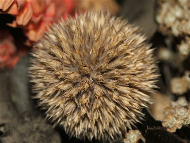

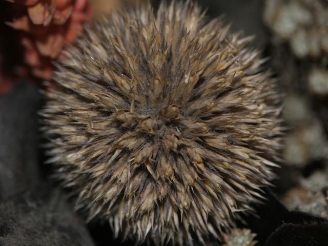

Ciao a tutti. Proprio ieri sera stavo facendo delle prove con la lente macro tirata giù dal binocolo ecc ecc
e ho notato una cosa? non sapendo se attivare o no la funzione macro della macchina ho fatto una prova in entrambi i casi e i risultati ottenuti sono nettamente diversi...
entrambe le foto sono state fatte con le stesse impostazioni di scatto:modalità P, flash,tempo 1/125.Le uniche differenze sono l'attivazione della macro e l'apertura (F3.1 con macro disattivata e F4 con macro attivata).
A parte la composizione che fa schifo vorrei sapere perchè i risultati sono così diversi...
la foto fatta in mod macro h colori molto più belli e pieni
tutta la differenza è data dall'apertura diversa? o c'è altro?
con lenti aggiuntive bisogna attivare allo stesso la modalità macro o no?
grazie mille.marco

A me sembra tanto che la macchina abbia calcolato l'esposizione in un altro modo nella seconda foto...

Se la attivo o no cambia solo di qualche cmq la distanza di messa a fuoco, tutto qui... in genere non l'attivo mai. Forse tu hai la fotometria impostata su spot.

Gulp! Spulciando i dati EXIF, si vede che...
(macro off)
focale: 27,9 mm
expo: 1/125
diaframma: f/3.1
iso: 100
(macro on)
focale: 25,1 mm
expo: 1/125
diaframma: f/4.0
iso: 100
A teoria pura, macro off dovrebbe essere più luminosa (f/3.1 contro f/4.0), mentre macro on dovrebbe avere un pelo più PDC.
Ad occhio invece macro on è più brillante! Mah
La fotometria è matrix per entrambe, quindi non spot (sempre dall'EXIF).
...BOH?
