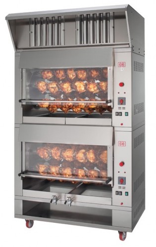

Ciao a tutti,
un cliente mi ha chiesto di fotografargli dei grossi forni industriali, da un metro per uno a due per due.
Sono completamente in inox con un vetro davanti, il risultato deve essere qualcosa di simile alla foto allegata.
Il problema è che le foto, ovviamente, dovranno essere effettuate nel suo magazzino industriale, dovrò perciò allestire un set in loco.
Consigli per i riflessi, tipo di flash, trucchi per questo tipo di foto?
p.s. premetto che è la prima volta che mi cimento in still life così grossi e con tutto inox.

Se vuoi un risultato come quello nella foto, devi fare in modo che dal punto di ripresa si vedano riflesse sull'inox (e soprattutto sul vetro!) soltanto delle superfici bianche. Se guardi attentamente la foto di esempio, intuisci che il set è così.
In pratica devi allestire intorno all'oggetto grandi pannelli bianchi, di dimensioni analoghe al forno, attraverso cui fare passare la luce (flash o continua).
Il filtro polarizzatore, come ben noto, non funziona efficacemente sulle superfici metalliche.
Poi in post-produzione fai lo scontorno per mettere l'oggetto su fondo bianco, come nella foto di esempio.
Ma questo è solo molto noioso, non difficile...

Grazie per i consigli, dici che riesco a gestire la luce con 2 580exII canon o mi conviene affittare un paio di torce da 500W?
Ho da effettuare foto ad almeno 60 forni...
Poi mi conviene fare uno scatto singolo per forno o fare 3 scatti in bracketing?

i 580 lasciali a casa ci vuole roba grossa con stativi e bank.
Set nero , usa bank grandi lontani e componi i riflessi per disegnare i tuoi soggetti set ampio.
No bracketing ma scatti multipli per comporre luci ed ombre sui forni.

Per controllare i riflessi devi sistemare le luci con angoli particolari (l'angolazione dipende dalle superfici), la dimensione dei diffusori deve esser rapportata alla dimensione degli oggetti da fotografare, dato che i forni dovrebbero esser illuminati uniformemente. Quindi serve roba grossa.
Per render i riflessi meno "rompiballe", devi metter dei pannelli bianchi (in stile pannelli riflettenti), o neri (un bel nero opaco, non lucido). In poche parole fai prima a metter i forni in una "grossa scatola bianca". Very Happy
Tralasciamo il marketing.. Cioè metter in risalto i punti forte del forno, e mettere in ombra i punti deboli.
Più diffondi la luce, più flash potenti ti serviranno, poi sono forni grandi, quindi ti servirà una discreta profondità di campo...
Oltre ad illuminare i forni, dovrai illuminare anche il fondo/ambiente per eliminare le ombre. Poi sovraesponendo lo sfondo/ambiente, ti risulterà più facile scontornare la figura.
Per scontornare facilmente la figura, ed evitare riflessi, dovresti metter i forni su un bel pavimento bianco bianco. Wink
Ergo serve saper come gestire l'inox e vetro, e serve della signora attrezzatura. Non tanto per la macchina fotografica (dipende che cosa ci deve fare, un semplice catalogo, poster, stampe a parete o 12x20m...), ma per l'illuminazione. Anche affittando il necessario, rischi di non rientrare nelle spese.
Un'altro problemino.. Devi portar tutto questo al cliente (sperando che abbia lo spazio necessario), come lo porti? Hai un furgoncino? Chi ti porti dietro? Stiamo parlando di set medio/grandi.. Almeno un assistente ti servirà.

se sono forni in Inox non credo che si muovano tanto velocemente e quindi perchè non illuminare tutto con luce continua??? puoi diffonderla con dei teli bianchi molto grandi e, visto che il set è in una location industriale, non penso che avrai il limite dei 3kV delle utenze domestiche...
tra le altre cose potresti controllare meglio eventuali riflessi indesiderati...

Non sprecherei luci per gli sfondi si deve fare uno scontorno con i tracciati.
Sarei più preoccupato essendoci prodotti da 2x2 mt con pulsanti e pulsantini anche su quanti MPixel usare e quante torce usare.
Che destinazione hanno? dal catalogo con le stampe da 5 cm alla gigantografia?
Sono foto da dorso o come minimo da 24 mp
