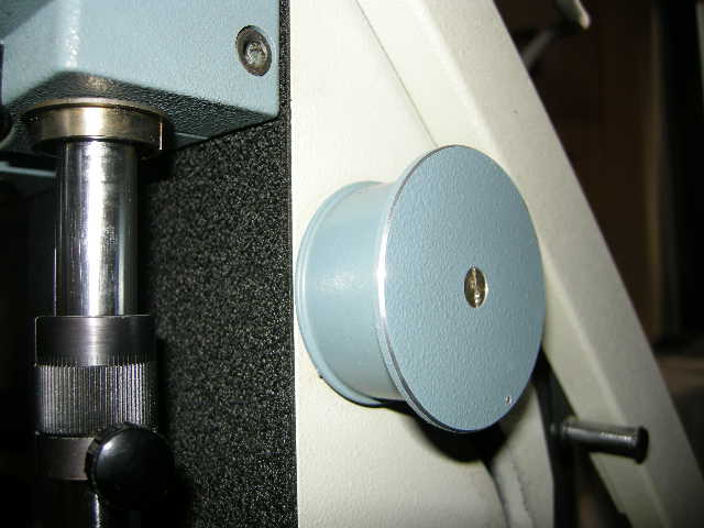

Buonasera a tutti,
credo di aver capito come funziona la taratura dell'ingranditore in questione, mi restano da chiarire solo alcune cose:
- qual è la funzione dei perni svitabili sul tamburo degli obiettivi?
- a cosa serve la manopola sul lato destro? (vedi allegato)
- si è appena fulminata la lampada, una PHILIPS PHOTOCRESCENTA 250W e pare che sia difficile trovarne ancora.. voi che lampade utilizzate?

MessaggioInviato: Mer 16 Feb, 2011 6:39 pm    Oggetto: Rispondi con citazione
Non si vede l'immagine.
Cosa intendi per "perni svitabili sul tamburo degli obiettivi" ?
Per la lampadina, usa solo lampadine per ingranditore o al massmo, se le trovi, normal lampadine opaline che non abbiano la scritta in cima.
Ad ogni modo, Fotomatica così come Western Photo e probabilmene altri rivenditori di materiale da CO ne hanno di dedicate.
Io uso una Osram da 150W dedicata, 150W sono più che sufficienti e dura di più.

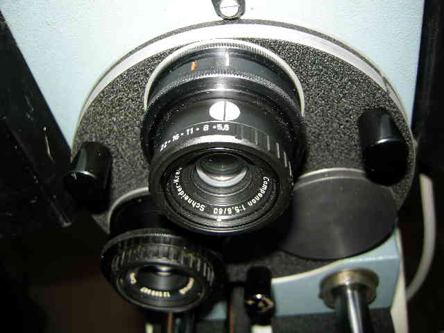

MessaggioInviato: Mer 16 Feb, 2011 6:54 pm    Oggetto: Rispondi con citazione
quei 3 pomelli neri. Allentandoli sembra che la rotazione del tamburo vada dura nella stessa maniera

MessaggioInviato: Mer 16 Feb, 2011 8:25 pm    Oggetto: Rispondi con citazione
Salve, mi sembra(lo dico perchè è molto tempo che non ne vedo uno) che la manopola è solo dove scorre la leva dell'automatismo della messa a fuoco.
Per la rotazione del tamburo prova a lubrificarla forse è solo quello .
La lampadina anche io uso una da 150 Watt bianco latte.

MessaggioInviato: Mer 16 Feb, 2011 9:51 pm    Oggetto: Rispondi con citazione
A quanto pare non sono tutti uguali, questo qui è senza pomelli:
http://www.flickr.com/photos/7471156@N04/4684159817/in/photostream/
Forse servono solo a facilitare la rotazione. Ipotizzavo avessero a che fare con gli elicoidi degli obiettivi.
Nel mio invece manca il nastro graduato, probabilmente è solo un riferimento legato al fattore di ingrandimento:

Tomash
Iscritto: 21 Giu 2005
Messaggi: 11773
MessaggioInviato: Gio 17 Feb, 2011 6:20 am    Oggetto: Rispondi con citazione
Sì, i pomelli servono solo a facilitare la rotazione della torretta.
Anche sul mio mancha il nastro, e ne ho visto un altro esemplare dove era rotto.
Deve essere delicatissimo.
Puttosto che obiettivi monti, dalle foto le tue elicoidi sembrano diverse dalle mie.
Da me quella del 60 è sottilisima.

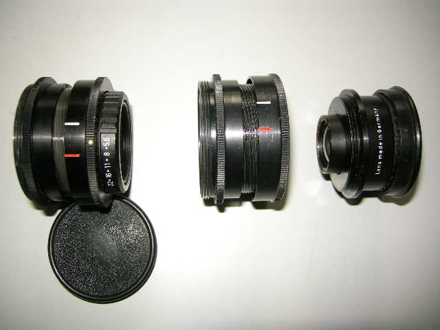

Moirè
Iscritto: 16 Feb 2011
Messaggi: 46
MessaggioInviato: Gio 17 Feb, 2011 12:36 pm    Oggetto: Rispondi con citazione
Monta due componon: 60/5.6 e 80/5.6
Gli elicoidi sono identici tra loro (simili a quello su cui hai il 105), solo che in uno l'obiettivo (60) è completamente 'annegato', tanto che non saprei come svitarlo senza forzare la ghiera diaframmi. In foto sono alla massima estensione.
Comunque una volta regolati gli elicoidi la messa a fuoco a camme è precisa per entrambi.
L'80 ha una leggera velatura interna. Una volta aperto con cosa potrei pulire senza fare danni?
ho fatto danni: ora c'è più polvere di prima e la velatura è ancora al suo posto, tra la prima e la seconda lente all'esterno, che non riesco a svitare. Ho provato anche a scaldare, per oggi desisto
Tomash
Messaggi: 11773
MessaggioInviato: Ven 18 Feb, 2011 7:59 am    Oggetto: Rispondi con citazione
Se l'opacità è tra la prima e la seconda lente c'è poco da fare.
Si può smontare un obiettivo solo separand i gruppi ottici anteriore e posteriore, cioè davanti e dietro al diaframma.
I due gruppi ottici sono sigillati e difficili da smontare, certo un perazione da non fare in casa con attrezature non adeguate.
Non ho mai visto un obittivo da ingranditore come il tuo 60.
Il mio Duogon è fatto per montare la coppia 60-105, probabilmente l'elicoide del 105 è un po più lunga di quella dell'80.
La "manpola" sulla destra in realtà è il nottolino dove ci andava arrotolato il nastro con indicati sopra i rapporti di ingrandimento, da me è rimasto solo il perno.
