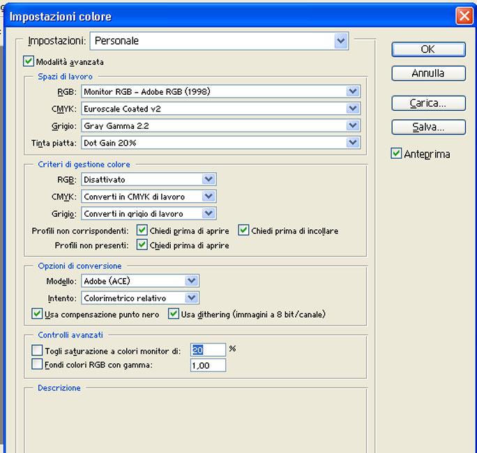

MessaggioInviato: Gio 20 Ott, 2005 10:40 pm    Oggetto: Rispondi con citazione
vai su MODIFICA - IMPOSTAZIONE COLORI ed imposta come nell'esempio sotto, poi vai sulle proprietà del monitor ed in GESTIONE COLORI metti ache li' AdobeRGB1988 come profilo colore.
Poi, una domanda, come fai la conversione in B/W? Smile

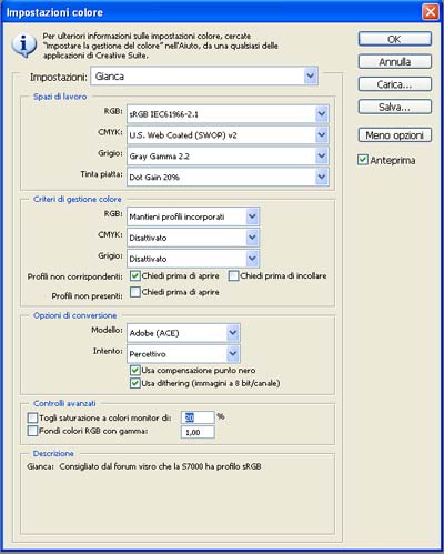

Gianca05 ha scritto:
potresti utilizzare sRGB quindi, nel profilo colore del monitor metti sRGB poi prova a settare photoshop cosi:
http://photo4u.it/viewtopic.php?t=47615
ti costa poco prova anche così... Rolling Eyes
naturalmente come profilo colore del drive di windows metti sRGB
 Dimensione:  68.7 KB
 Visualizzato:  File visto o scaricato 718 volta(e)
