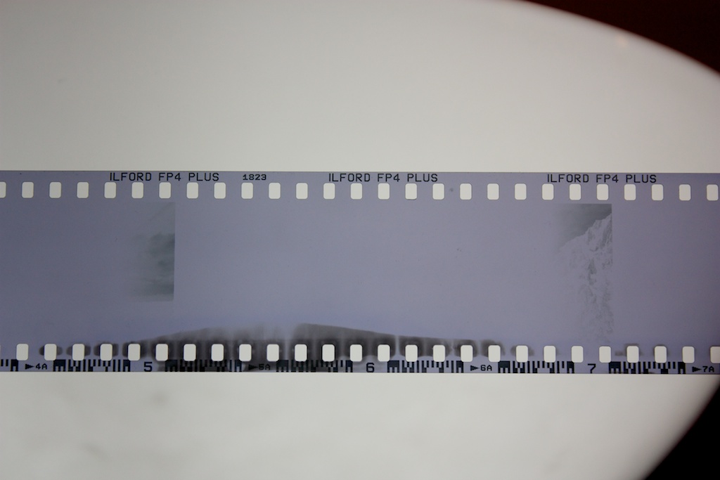

prosegue l'analisi delle foto trasparenti..
questo secondo rullino che abbiamo sviluppati presenta spunti interessanti per capire il problema.. vi posto anche la foto dei negativi per spiegarmi meglio e per chiedere anche un'altra cosa.. cos'è quell'alone che si è formato a un lato? sicuramente è causato dallo sviluppo, ma perchè? da cosa può dipendere?
passiamo al problema più serio, come potete vedere alcuni fotogrammi sono stati impressionati a metà.. è indicativo in qualche modo del problema che ha la macchina?
grazie per l'aiuto

MessaggioInviato: Gio 20 Gen, 2011 6:03 am    Oggetto: Rispondi con citazione
I fotogrammi impressionati a metà sono un chiaro indice di un malfunzionaento della tendina.
Una delle due tendine scorre male ed in parte del fotogrmma non lascia la fessura necessaria ad impressionare la pellicola.
L'alone potebbe essere dovuto ad una quantità di rivelatore insufficiente nella tank.

MessaggioInviato: Gio 20 Gen, 2011 6:52 am    Oggetto: Rispondi con citazione
Per l'alone direi di no. E' più denso quindi bianco in stampa.
Forma e colore lo fanno sembrare un'aderenza nella fase di sviluppo o di fix (se fosse la seconda basterebbe rifissare e vedere se sparisce...)

MessaggioInviato: Gio 20 Gen, 2011 9:25 am    Oggetto: Rispondi con citazione
Salve, concordo dovrebbe essere che la pellicola ha aderito alla spirale magari piegandosi.
La causa dell'alone è l'insufficente fissaggio .
Penso anche io che le tendine non funzionino a dovere

MessaggioInviato: Gio 20 Gen, 2011 10:07 am    Oggetto: Rispondi con citazione
il rullino era il secondo in alto in una tank da due spirali.. quindi potrebbe essere che abbia messo poco liquido.. la tank è una paterson, e ho usato mezzo litro..
oppure potrebbe essere causato dallo scorrimento di un dito durante l'inserimento della pellicola nella spirale?
quindi direi che all'unanimità il problema dei fotogrammi non impressionati è causato da un problema alle tendine.. che peccato.. Triste
