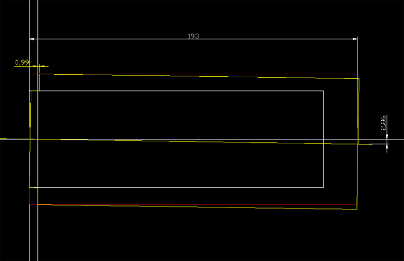

Fai bene Max a verificare perchè è giusto che sia così, però non ho tempo di fare calcoli per essere precisissimi, ma ad occhio ti direi che se il gioco dovesse corrispondere anche ad un solo millimetro, vorrebbe dire che su 193mm. di obiettivo come il 70-200 l'asse dovrebbe cadere di qualche millimetro e quindi altrochè fotografie con punti di messa a fuoco sballati!
Se trovo il tempo, vedo di dare un numero più appropriato.
EDIT: dai calcoli fatti un pò in fretta e furia siamo nell'ordine dei 3mm. di disassamento Surprised il che è impensabile che sia così...
 Dimensione:  29.79 KB
 Visualizzato:  File visto o scaricato 7153 volta(e)
Fabio
Ultima modifica effettuata da BIANCOENERO il Lun 10 Gen, 2011 2:16 pm, modificato 3 volte in totale

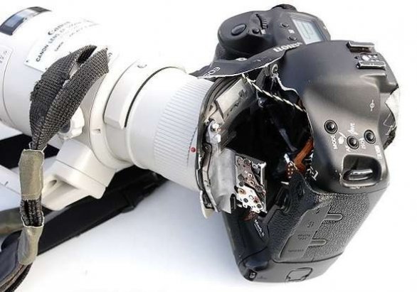

MessaggioInviato: Lun 10 Gen, 2011 10:27 pm    Oggetto: Rispondi con citazione
Il rischio è questo....
 Dimensione:  47.64 KB
 Visualizzato:  File visto o scaricato 7093 volta(e)
