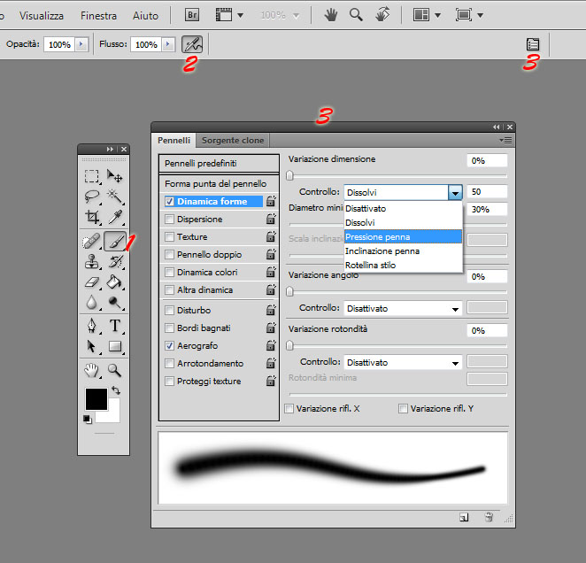

Scusami per il ritardo, sono di passaggio, e non ho avuto modo di connettermi prima, ma approfitto comunque per stenderti due righe per poterti indirizzare meglio sull'argomento... dunque gli step da seguire sono semplicissimi:
clicca B da tastiera (B sta per brush, ovvero pennello), altrimenti seleziona l'icona corrispondente in photoshop (indicata con il n. 1 in figura allegata, ma sono certo che lo sai benissimo, lo scrivo invece per chi approccia per le prime volte), quindi per attivare il controllo aerografo, che ci permette un aumento dell'intensità del tratto, anche sullo stesso punto, proprio come avviene per un aerografo manuale, premi l'apposita icona (2), invece per accedere alla dinamica forme ed a tutte le altre impostazioni avanzate, che tu abbia già una tavoletta o meno, o volessi semplicemente provare con il mouse, ti basterebbe soltanto aprire il rispettivo pannello (clicca l'icona come da indicazione 3, oppure F5 da tastiera), per poi personalizzare e testare direttamente ogni singola opzione. Disattivare completamente il controllo della dinamica forme, e dell'aerografo, ti permettono, anche con una tavoletta grafica, di ottenere costante il tratto (forse è proprio quello che chiedi nella tua domanda), ma di solito la tavoletta si utilizza proprio per emulare un tratto manuale, comunque sensibile alla pressione, che ottimizzi e perfezioni attraverso il pannello, come meglio sopra emarginato, altrimenti non avrebbe granchè senso.
I controlli Variazione introducono una dose di casualità nella dinamica del tratto:
in Variazione Dimensione personalizzi la dimensione del tratto, da inizio a fine corso di pressione, con la possibilità di settare un diametro minimo, in misura percentuale rispetto al diametro di partenza, che visualizzi a sinistra dell'anteprima grafica; attraverso la dinamica forme possiamo regolare anche rotondità e inclinazione dell'angolo della pennellata, cosa molto apprezzata con l'utilizzo di un dispositivo a penna su tavoletta;
il controllo di dispersione si presenta molto creativo, ci consente di scindere il nostro tratto, attraverso elementi che lo compongono in maniera sparsa, pur seguendo la direttrice che imprimeremo con il nostro passaggio;
molto importante, in Altra Dinamica, l'impostazione di flusso, che controlla la velocità in cui viene dosato il colore nel tratto tracciato, con valore di flusso molto basso in buona sostanza viene conferito meno colore, che aumenta proporzionalmente con l'aumentare della percentuale del coefficiente di flusso, applicando una maggiore pressione, o tracciando una pennellata con più lentezza;
la dinamica colori, anch'essa di matrice molto creativa, ci consente di introdurre delle variazioni di colore nelle nostre pennellate, ad esempio tra colore di primo piano e sfondo, a seconda della nostra percentuale di fusione;
infine, vale la pena testare la modalità texture e pennello doppio, che ci consentono rispettivamente di aggiungere dei pattern sul nostro tratto, ad esempio per simulare l'effetto su carta ruvida di un gessetto, o altri tipi di supporti, aggiungendo visivamente quella sottile trama per una migliore percezione visiva dello stesso, e di lavorare su un'ulteriore punta di pennello, a fondersi con quella scelta di base;
Per comprendere visivamente quali sono le modifiche su cui si sta interagendo, è possibile osservare in tempo reale l'anteprima subito sotto, nella stessa finestra.
Da non dimenticare che, durante le operazioni di disegno, direttamente da tastiera, anzichè aprire i pennelli, è sufficiente premere prima il tasto contenente il simbolo ] e subito dopo il tasto + per ingrandire la dimensione in punta del pennello, mentre per rimpicciolirla occorre premere [ Maiusc ++ (tasto contenente il simbolo di parentesi quadra aperta, tasto shift, e "due volte" +), invece per ammorbidire o indurire la punta del pennello, basterebbe premere rispettivamente shift e parentesi quadra aperta nel primo caso, shift e parentesi quadra chiusa nel secondo.
Spero di averti introdotto almeno in parte l'argomento, senza confonderti le idee...
Intanto prima di parlare di tavoletta grafica, comincia a smanettare e vedere cosa ci puoi fare, ma soprattutto, cosa realizzare.
p.s.: se hai problemi, di qualsiasi natura, non esitare a chiedere...
Ciao Vincenzo

Utilissimo Tutorial da Memo.
Veramente prezioso, grazie Vincenzo! Ok!
Nel mio caso il maledetto tasto che ho disattivato era questo
 Dimensione:  16.33 KB
 Visualizzato:  File visto o scaricato 1149 volta(e)
