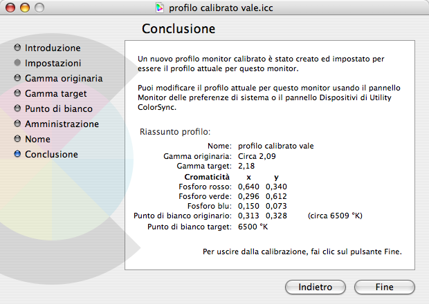

ho calibrato il monitor e il profilo finale è questo... qualcuno sa dirmi se ha senso? Very Happy

Ehm...
E' difficile valutare la calibrazione in modo numerico.
Con cosa hai calibrato?

Così boh...
Non hai una foto stampata che hai anche sul computer?
A alla luce del giorno + o - le fai corrispondere.
Calibrare è un po' un casino ma in questo modo t'avvicini.

Se hai calibrato con il pulsante Calibra... del pannello Monitor, sappi che è una calibrazione ad occhio, e, come tale, poco precisa.
Per una calibrazione corretta dovresti usare un colorimetro od uno spettrofotometro.
Un buon colorimetro può essere lo Spyder. Il migliore è senza dubbio quello della gretag.
Ciao Smile

toxine ha scritto:
Ehm...
boh, ho fatto la calibrazione guidata del monitor e quello è il risultato Maiale
Ciao Smile
mi avevano già suggerito questo strumento..ma lo calibra per visione sia a monitor che per la stampa?
uff, che cosa complicata questa dei monitor Crying or Very sad

kiky ha scritto:
Ciao Smile
Se hai un monitor calibrato ed un corretto profilo per la stampante, puoi usare la funzione Visualizza->imposta prova per vedere come verranno le tue stampe.
Non arrenderti e cerca nel forum argomenti sulla calibrazione colore. Se n'è parlato molto e troverai argomenti molto utili...
Ciao Smile

Ciao, da quella schermata solo due sono i valori che riesco ad interpretare, anzi tre: la gamma originaria, la gamma target (il risultato che hai ottenuto è di 2,18 che è vicina all'obiettivo 'effettivo di una buona calibrazione ovvero 2,2). Il punto bianco originario così come quello target (6500° circa) sono ben lontani dai parametri su cui si imposta il monitor per il fotoritocco (5500° o meglio in alcuni casi 5000° che è il punto della luce diurna): con un punto bianco preciso il monitor assumerebbe quella patina leggermente gialla (colore caldo tipico del giorno) piuttosto che il bianco 'freddo' tipico dei monitor appena usciti di fabbrica. Gli altri parametri possono avere qualche utilità se misurati e modificati con un colorimetro (come anche fattori come il contrasto)... Ciao ciao Smile
