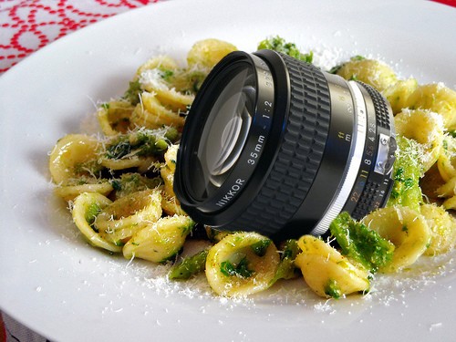

MessaggioInviato: Gio 28 Ott, 2010 4:14 pm    Oggetto: Rispondi con citazione
quest so quest eccole que
edit: opsss, ho sbagliato un ingrediente Very Happy

MessaggioInviato: Gio 28 Ott, 2010 4:17 pm    Oggetto: Rispondi con citazione
Certo che lo hai sbagliato, quello è un 35, lui ha parlato di 50 e 28...
Tanto la baionetta con le "orecchiette" è uguale.
Scherzi a parte, per sapere se è AI o AIs devi guardare la baionetta, sugli AIs c'è un incavo.
vedi quell'incavo tra ore 9 e 10 ?

No, c'è solo quello delle ore 9 esatte.... Quindi non è ai, poco importa... sulla d300s non dovrei avere nessun problema lo stesso, vero?

ocio
Iscritto: 14 Ott 2004
Messaggi: 13842
Località: Vercelli
MessaggioInviato: Gio 28 Ott, 2010 6:09 pm    Oggetto: Rispondi con citazione
Ma i vivitar sono cosi pessimi?
Si, è proprio AI Smile Non è invece AIS Wink Comunque dici bene, poco importa ai fini dell'esposizione.
I Vivitar non sono pessimi a prescindere. Ci sono buoni vetri come la Serie1 che ai tempi (mamma mia quanti anni... avevo ancora i capelli) erano "mitici". Però non ricordo che fossero apocromatici.
Dettagli apo a parte. Il sigma in tuo possesso è un obiettivo dignitoso che un vivitar di quel tempo non può superare.
Quindi il mio consiglio "appassionato" è di tenerlo.
Magari dicci se cerchi un tele particolare. Per esempio può essere interessante un fisso da 400 Sigma o Tokina.
p.s. Lamb - detto Lucianino... non fare lo spiritoso, ho detto subito che avevo sbagliato un ingrediente... Cavolo! Ho messo il parmiggiano al posto del cacioricotta Doh!
Very Happy

Gli obiettivi AIs sono del tutto identici come baionetta agli AI.
Gli AIs furono introdotti assieme alla Nikon FA e l'incavo serve per un accoppiamento meccanico che informa tale macchina (e le successive FG ed F301) sulla lunghezza focale dell'obiettivo affinchè in modalità program usi una coppia tempi/diaframmi adeguata.
Su tutte le altre Nikon, che sia AI o AIs non fa alcuna differenza.
Sulle FA, FG ed F301 se si monta un obiettivo AI in modalità program la macchina si comporta come se fosse montato sempre un 50mm.
