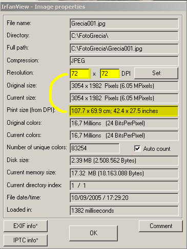

Ho io una domanda per te...
Perchè ridimensioni la foto prima di stamparla? Se ci sono parti che danno fastidio e vuoi fare un crop allora OK, altrimenti non vedo perchè visto che il tuo scopo è fare un 10x15, e non 50x70 Mah
Ora passiamo alla questione risoluzione (sempre che tu intenda i dpi).
Questo è un valore che per così dire "viene di conseguenza".
I dpi non influenzano la foto ma variano in funzione della dimensione in cui la vuoi stampare.
Se per esempio la tua macchina fotografica fa foto 2000x3000 a 200dpi, se tu vai a modificare questo valore ottieni una riduzione o ingrandimento delle dimensioni a cui è possibile stamparla. Maggiore sarà il valore di dpi scelto e minore sarà il possibile formato di stampa e viceversa.
Come puoi vedere dall'esempio che ti allego variando i dpi varia solo la dimensione di stampa mentre tutto il resto rimane tale e quale.
Tutto questo non influenza la foto (a meno che tu faccia interpolazioni, ma non è una bella cosa... Triste )
Spero di essere stato chiaro, altrimenti chiedi pure! Smile

 Dimensione:  33.92 KB
 Visualizzato:  File visto o scaricato 701 volta(e)
 Dimensione:  34.84 KB
