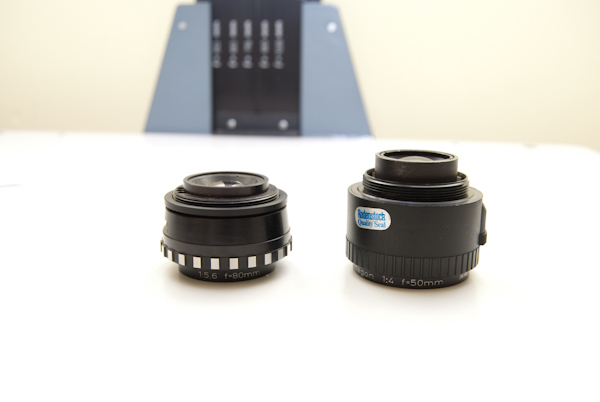

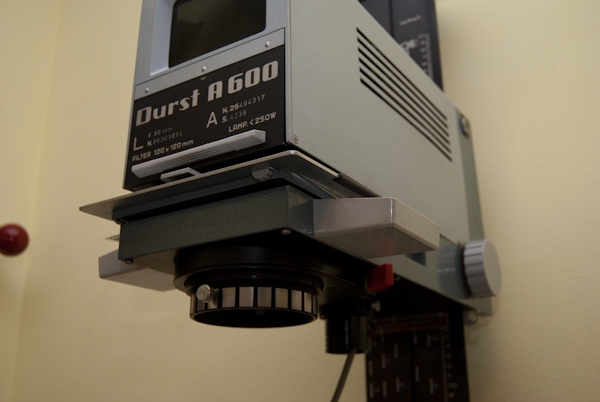

Ciao,
ho un problema col mio nuovo durst A600:
non riesco a stampare il 35mm!
Ovvero: ho un obiettivo 50mm e il condensatore 50 ma non riesco a mettere l'immagine a fuoco. Se per prova tengo l'obiettivo in mano vedo che l'immagine si mette a fuoco quando mi avvicino alla testa dell'ingranditore oltre il punto in cui si innesca. Se volete provo a fare un disegnino Smile
Cosa può essere? Condensatore sbagliato? (l'ho acquistato separatamente dal resto). Obiettivo?
(ps: ho a disp obiettivi 85, 105 e un condensatore 85)
thanks!

Com'è la rondella porta ottica?

grazie per l'interessamento ldani.. stas posto una foto perchè a parole è un po' difficile Smile

MessaggioInviato: Mar 12 Ott, 2010 11:52 am    Oggetto: Rispondi con citazione
Hai forse montato al contrario la rondellina porta ottica? Smile

MessaggioInviato: Mar 12 Ott, 2010 11:58 am    Oggetto: Rispondi con citazione
mah.. quello non direi. Con l'85 e il suo condensatore faccio uguale e funziona tutto. Cmq dai, stas posto qualche foto così mi dite se faccio qualche fesseria Smile

MessaggioInviato: Mar 12 Ott, 2010 12:15 pm    Oggetto: Rispondi con citazione
Ecco se fai uguale allora avrai montato la rondella al contrario. ^_^

MessaggioInviato: Mar 12 Ott, 2010 8:11 pm    Oggetto: Rispondi con citazione

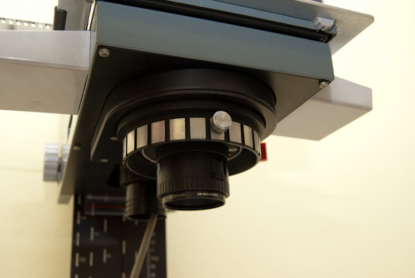

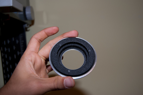

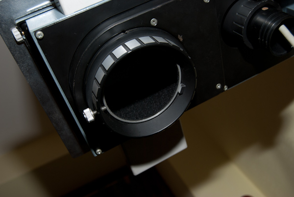

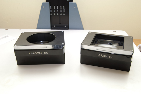

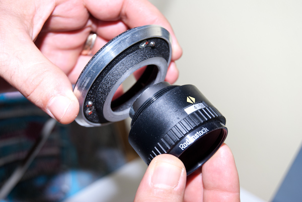

rieccomi. Purtroppo non ho fatto progressi. Riuscite a capire qualcosa dalle foto? Gli obiettivi sono molto simili come costituzione e non vedo come porter montare al contrario il 50. AIUTOOOO Crying or Very sad

MessaggioInviato: Mar 12 Ott, 2010 8:15 pm    Oggetto: Rispondi con citazione
Dalla foto _DSC0013_01.jpg si evince che la rondella è montata al contrario.
Però, a guardarci bene, quella rondella mi sembra adatta ad un 105.
Prova se riesci a montare il 50 nella parte concava, altrimenti bisogna che ti cerchi una rondella giusta.

MessaggioInviato: Mar 12 Ott, 2010 8:34 pm    Oggetto: Rispondi con citazione
ah ecco... ok Smile
Dei 3 l'unico obiettivo che riesco a montare al contrario su quella rondella è l'80. Ma è inutile perchè "dritto" (e per dritto intendo com'è nella foto) funzionano sia l'80 che il 105.
Quindi mi sa proprio che devo trovare la rondella giusta. Tanti auguri.

MessaggioInviato: Gio 14 Ott, 2010 1:45 pm    Oggetto: Rispondi con citazione
Confermo. Ho lo stesso ingranditore e il 50 è montato rientrato rispetto alle rondelle dell'80 e del 105; il mio obiettivo è montato su un'apposita piastra a tazza e rientrante.
Buona fortuna

MessaggioInviato: Gio 14 Ott, 2010 1:51 pm    Oggetto: Rispondi con citazione
grazie mille giu258, davvero.
Ha qualche codice / nome la rondella?
Giusto per facilitarmi un minimo la ricerca

MessaggioInviato: Ven 15 Ott, 2010 7:18 am    Oggetto: Rispondi con citazione
Ciao Simo, ora non posso darti nulla, però di pomeriggio controllo e poi ti faccio sapere; tieni conto che il mio obiettivo e un componon con passo piccolo e non il 39 più moderno.

MessaggioInviato: Ven 15 Ott, 2010 8:42 am    Oggetto: Rispondi con citazione
Gquarda un po qui.
Vai giu da MATERIALE NUOVO, c'è una PIASTRE RIENTRANTI PER OTTICHE 39x1.
Certo non la regala, ma è proprio quella che fa al caso tuo.

MessaggioInviato: Ven 15 Ott, 2010 9:48 am    Oggetto: Rispondi con citazione
Tomash, grazie 1000!
Anch'io gugolando un po' ero arrivato a quel sito, gli ho appena mandato una mail per chiedere una conferma definitiva e poi prendo!

Ciao, scusa il ritardo, ho controllato ora e la piastra è la Seipla 75 DURST
giuseppe

MessaggioInviato: Ven 15 Ott, 2010 4:36 pm    Oggetto: Rispondi con citazione
Aggiungo che, proprio dove ti ha indicato Tomash, ho preso la piastra per l'80mm e il 105 già montato su piastra

MessaggioInviato: Ven 15 Ott, 2010 4:45 pm    Oggetto: Rispondi con citazione
grazie Giuseppe,
ho contattato Foto Dozzese e m'han detto che in effetti non è quella la piastra giusta.
Ho cercato la Seipla 75 Durst e l'ho trovata qui, ora provo a contattarli e speriamo sia la volta buona Smile

MessaggioInviato: Ven 15 Ott, 2010 6:31 pm    Oggetto: Rispondi con citazione
Ma siete sicuri che la SEIPLA sia giusta per l'A600 ?
Non è per caso quella per i Laborator ?
Che poi magari va bene anche sull'A600.
Però quel 75 mi fa pensare che sia per 75-80mm, cioè quella piatta che volendo va bene lo stesso, ma quella dedicata al 50mm di solito è rientrante (fatta per avvicinare l'obiettivo al negativo).

questa la risposta de "il contatto", il sito su cui ho trovato la SEIPLA:
"il tubo è quello che le permette di stampare con obiettivo 50 mm, ma questo è per montature di diametro 25 mm.
Dovrebbe usare un componon con filetto 25 mm oppure far allargare il foro da 25 mm a 39mm."
